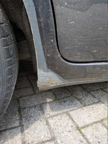

Ich muss bei meiem Auto Rost im hinteren Radlauf/Schweller Bereich entfernen und habe das letztes Jahr mit dem Brantho übergepinselt. Soll ja sehr gut sein. Leider kommt es nun schon wieder durch, der Rost.
Mir hat eine Werkstatt diesen Eintopfprimer von Glasurit Empfohlen. Ist das unbedingt besser ? Weil das Brantho Korrux habe ich ja noch.....
Kenne mich da gar nicht aus, was das überhaupt für Unterschiede sind im Detail

Der Rost kommt von innen nach außen. Fängt ja für gewöhnlich in dem Bereich zwischen den blechen an zu rosten. Wenn du Rost außen siehst nutzt es nichts das äußerlich hübsch zu machen,denn dann ist es bereits zu spät. Mit z.B. Fluid Film oder Owatrol die entsprechenden Hohlräume behandeln bremst zumindest aus.Zum Rost bekämpfen hilft irgendwann nur noch der Austausch des befallenen Blechs.
Rost kann man nicht einfach übermalen, egal was die Firmen so erzählen.
Ich weiß, dass Brantho da sowas in der Art von "...saugt den Rost auf" auf die Büchsen schreibt. Werbesprech, sonst nix.
Also runter mit allem Rost und auch übermaltem Rost.
Schleif den mit ner CSD Scheibe so gut es geht raus.
Porenrost wird sicher vorhanden sein & der bricht da durch. Denn der "zieht" sich seine Nahrung Sauerstoff durch die Farbschicht hindurch (Diffusion). Die andere Zutat Wasser steckt im Rost selber.
Ich habe bspw. gute Erfahrungen mit Isocyanathaltigen Mittel gesammelt. Die "entziehen" dem Rost die Feuchtigkeit. Zum Beispiel App R-Stop, Voss Chemie G4, Mipa Rostversiegelung usw..
Das auf den Porenrost auftragen, trocknen lassen.
Danach einen möglichst diffusionsdichten Lackaufbau. 2K-EP ist sehr gut, ansonsten nimmst eben den Rest vom Brantho. Lieber dünn auftragen (Das trocknet sonst ewig), aber dafür mehrfach. Das ist besser als eine dicke Schicht.

Wenn Restrost vorhanden ist, wird es unter jeder Grundierung weiterrosten - man kann den Verfall nur verlangsamen. In der Praxis haben sich EP-Grundierung oder Wash-Primer dafür bewährt.

Der Glasurit Eintopf Primer klingt nach einem Washprimer, also säurebasierend. Auch hier muss gründlich entrostet werden, so gut es eben geht. Und dann sollten die meisten Washprimer mit nem HS-Filler überarbeitet werden. Näheres wird das Datenblatt von Glasurit äußern.
Stell mal Bilder rein vom Rostschaden.
Owatrol ist nicht schlecht, aber das "braucht" Rost um einzuziehen. Auf Porenrost kann es Haftungsprobleme auf dem rostfreien Blech geben.

Die Innenseite (Radhausseitig) war rostfrei?
Den Hohlraum dahinter geprüft auf Rost?
Die Ecke wird von Spritzwasser, Splitt etc. nur so beschossen. Da musste unbedingt einen gescheiten Lackaufbau auftragen. 2K ist zu bevorzugen.
