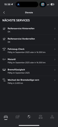

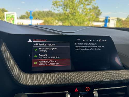

Hallo zusammen, ich habe heute meinen neuen M2335i Abgeholt mit 27.000km runter, im Display steht Bremsen vorne fällig in 3.000km aber das Auto ist vor ein paar Tagen frisch beim TÜV gewesen und der meinte Wohl die sind noch lange nicht fällig. Was passiert wenn die Anzeige auf 0km springt und das Auto verlangt dass die Bremse gemacht werden muss? Beläge würde ich schätzen haben 5mm noch und die Scheibe eine minimale Kante erst

Wenn das Auto es wohl anzeigt wird es wohl so sein. Der TÜV hat vielleicht ned so genau hingeschaut.
Nimm halt nochmal Geld in die Hand und las die Beläge wechseln

Werkstätten die nach Hersteller Vorgabe arbeiten können das auch machen. Du selber kannst das nicht. Such dir in deiner Umgebung einfach eine für dich seriöse Werkstatt und las dir ein Kostenvoranschlag machen. Dabei kannst du ja dies auch nachfragen.

Mit zurücksetzen ist das nicht getan.
Bremsbelagwechsel werden in die Service History eingetragen.
Werden die Beläge nicht rechtzeitig gewechselt hat man einen negativen Eintrag in der History.
Es sei denn man legt kein Wert auf die History.
Zurücksetzen kann man das selber.
Es wird aber empfohlen das über das Diagnosesystem zu machen.
Voraussetzung:
Serviceumfang ist durchgeführt.
Borddatum ist korrekt eingestellt.
Es liegt keine CC-Meldung vor.
Restwegstrecke bzw. Restlaufzeit des Service-Intervalls liegt unter 90 %.
Ausführung ohne die Rückstelltaste für den Tageswegstreckenzähler in der Instrumentenkombination (KOMBI)
PWF-Zustand "Wohnen" herstellen.
PWF-Zustand "Prüfen-Analyse-Diagnose" herstellen: Dazu den START-STOPP-Taster 3-mal betätigen.
Bordcomputer-Taste am Fahrtrichtungs-Fernlichtschalter (1) ca. 10 s drücken, bis der 1. Serviceumfang im Display erscheint.
Die nächste Position wird durch erneutes kurzes Drücken der Bordcomputer-Taste am Fahrtrichtungs-Fernlichtschalter (1) erreicht.
Gewünschten Serviceumfang anwählen.
Wenn ein CBS-Reset möglich ist, wird in der Instrumentenkombination (KOMBI) "Reset durchführbar" angezeigt.
Textmeldung "Reset durchführen?" quittieren. Dazu die Bordcomputer-Taste am Fahrtrichtungs-Fernlichtschalter (1) 3 s lang drücken.
Der CBS-Reset wird nach der Durchführung als "Reset erfolgreich" quittiert.
