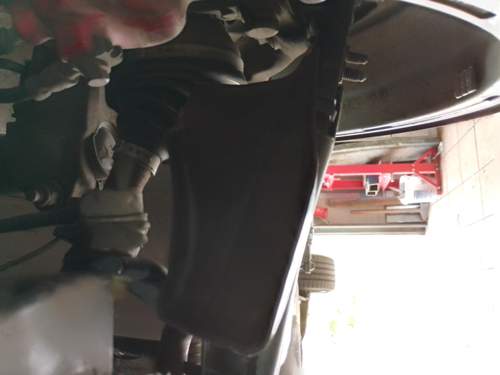

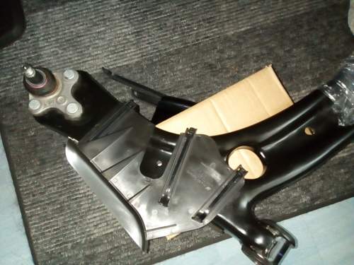

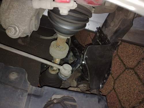

Bei höheren Außentemperaturen(ab 22 Grad) läßt die Bremswirkung,nach kurzer Fahrzeit (10min.ohne Gefahrenbremsung,mehrmals von zb. ca.200 km/h auf 180 km/h abgebremst),stark nach.
Bremsflüssigkeit wurde bereits ern.,Sportbremsscheiben ern.,originale Bremsklötze haben mit den Sportbremsscheiben nicht funktioniert(war noch viel schlechter)und wurden durch Sportbremsbeläge
ersetzt.Ich habe das Gefühl,daß die Bremse zu heiß wird.Als nächste Option werde ich Bremsflüssigkeit mit einem
höheren Siedepunkt einfüllen und den"Spritzwasserspoiler" unten am Innenkotflügel probeweise entfernen.
Hat Jemand Erfahrung mit diesem Problem gemacht?
