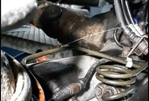

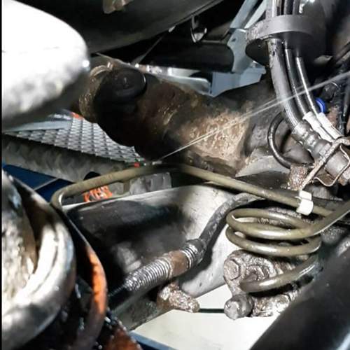

Gestern morgen war hinten rechts eine Pfütze aus Bremsflüssigjkeit unter dem Auto. Als ich heute mal geschaut habe konnte ich erst nichts finden. Nur wenn man bremst kommt mitten aus der Stahlleitung ein Strahl. Das Auto bremst demzufolge nur noch so mittel gut.
Habt Ihr sowas schon mal gesehen ?
Ich werde also morgen erst mal eine neue Bremsleitung biegen müssen ....

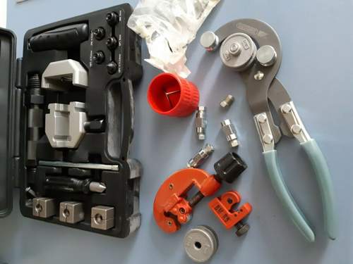

Habe gestern schon mal das Werkzeug zusammen gesucht. Bremsleitung habe ich auch noch ein paar Meter in der Garage. Wenn ich heute Abend Lust habe mach ich die Leitung mal neu. Vielleicht siht man mehr wenn die Alte mal ausgebaut ist.
Werkzeug

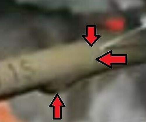

Wenn man die Stelle rauskopiert, sieht man eine Art Blase und einen Wulst. Ist die Leitung mit einem Überzug versehen, der sich an einem Riß aufgewölbt hat?
Bin sehr neugierig, was du finden wirst...
Unbenannt
Themenstarteram 6. August 2019 um 12:30
Zumindest die Blase ist nur ein Tropfen Bremsflüssigkeit der da unten hängt.
Wenn ich die Leitung ausgebaut habe mache ich bessere Fotos.
Auf dem Bild weiter oben, ist das der MB-Leitungsverbinder (Kupplungsstück) A 121 490 01 34? Wenn ja sind da jedes Mal 2 Überwurfmuttern dabei?
Themenstarteram 7. August 2019 um 6:40
Nein, das ist ein Tütchen mit Letungsverbindern von Amazon. Ich habe nur keine einzelnen Überwurfmuttern mehr. Also werde ich da zwei nehmen und das Mittelstück in die Tonne werfen.

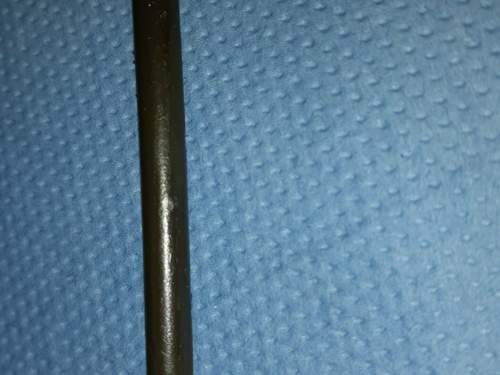

Jetzt habe ich die Leitung ausgebaut. Da ist kein Rost oder sonst eine Baschädigug, auch kein Riss sondern einfach nur ein kaum erkennbares Loch.
Ich habe dann die Farbe abgeschliffen, nichts zu sehen ...
Loch
Hallo Michael V12,
im ersten geposteten Bild dass zeigt wie die Bremsleitung "spritzt", ist ein normaler Bremsschlauch zu sehen oder?
Meine Stahlflex Schläuche/Leitungen sehen zumindest anders aus.
G-rüße
horschte
Sehr rätselhaft. Ich kann mir nur noch mechanische Beschädigung erklären, wie z.B. ein spitzer Stein, der mit großer Wucht dagegen geschleudert wurde. Oder hast du kürzlich eine hohe Lebensversicherung abgeschlossen?
Themenstarteram 9. August 2019 um 10:50
@horschte schrieb am 8. August 2019 um 20:47:34 Uhr:
Hallo Michael V12,
G-rüße
horschte
Der "normale" Schlauch ist nicht für die Bremse sondern für die Differenzialsperre und den habe ich nicht gegen Stahlflex getauscht. Die anderen beiden sind Bremsschläuche und Stahlflex.
