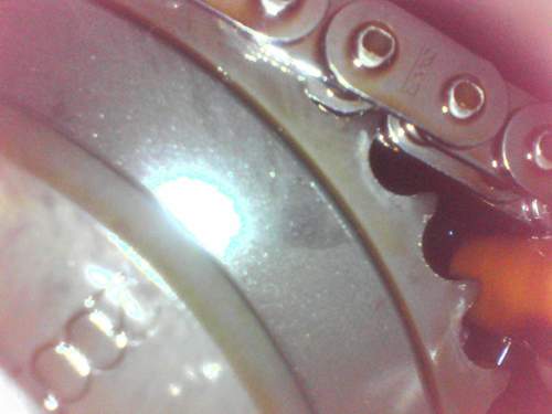

So hört sich meiner auch an. Meine Kette ist eigentlich noch ziemlich stramm. Habe dazu auch mal ein Thread. Hier meine Steuerkette. Der Kilometerstand war 120.000 nicht 130.000 habe mich da mal vertippt...

@Bierloch schrieb am 4. November 2015 um 19:23:26 Uhr:

Das Video ist schön klar und scharf. Leider sagt es wenig aus:
Die Kette wird durch den Kettenspanner gespannt (mehr oder weniger, je nachdem, was das Öl im Spanner macht (incl. Rückschlagventil im Spanner oder Halter), und mal durch die Ventilfedern/Nockenwellen weiter gepannt oder je nach Stellung auch entspannt.
(Eine NW liegt locker, die andere spannt gegen die Drehrichtung, und schon ist oben die Kette anhebbar.)
Also eigentlich kann man mit nur Anheben des Ventildeckels kaum eine zuverlässige Prüfung machen, außer dem Begutachten des Zustands der NW-Kettenräder.
Sinnvoll ist nur das Prüfen der Steuerzeiten, und dazu muß der Ventildeckel ganz runter.
Harry
Ich habe noch ein Video gefunden in meinem SD Karten "Archiv". Habe es mal in YouTube hochgeladen. Hier ist es auch ohne Ventildeckeldichtung sichtbar. Dazu noch ein par Bilder die ich damals mal geschossen habe wie der Motor ohne Ventideckel aussieht. Evtl hilfts ja jemanden.
