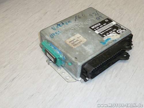

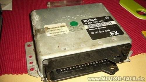

anbei meine bebilderte Anleitung zum "Chiptuning" durchgeführt am c20xe mit Motronik. Sollte aber auf sämtliche andere Opel Motoren aus der Zeit übertragbar sein.
Zuerst muss das Steuergerät gesucht und ausgebaut werden. Oft wird man im Beifahrerfussraum hinter der rechten Verkleidung oder an der Spritzwand fündig. Sobald man das gute Stück in den Händen hält sollte man sich einen ESD sicheren Arbeitsplatz suchen. Wer soetwas nicht zur Verfügung hat, kann sich am Handgelenk erden oder zumindest ohne Socken arbeiten. Nichts ist schlimmer als ein Steuergerät durch eine Unachtsamkeit zu zerstören.

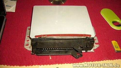

Nun kann das Steuergerät geöffnet werden. Dazu alle Schrauben lösen und entfernen. (besser man löst alle, da man ja zuvor nicht weiß welche mit der Leiterkarte verbunden ist) beim c20xe sind zusätzlich Blechkanten um den Deckel herum gebogen. Diese müssen mit einem Schraubendreher auf gehebelt werden. Anschließend kann der Deckel abgenommen werden. Spätestens jetzt ist auf ESD zu achten.

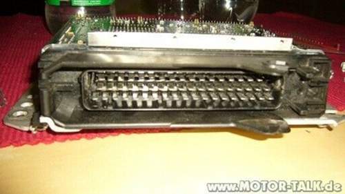

Blick frei auf ein Leiterkartensanwich, welches ziemlich abschreckent wirkt. Sieht aber nur so aus da erstaunlich wenig SMD Bauteile verbaut wurden. Die beiden Karten sind durch Abstandshalter fixiert, diese müssen gelöst werden. Als nächstes muss die obere Leiterkarte gelöst und umgeklappt werden. Dazu mit zwei Schlitzschraubendrehern der kleineren Art die beiden Plastikplättchen (Bild 3, im Zentralstecker links und rechts) im Zentralstecker nach innen biegen. Die obere Leiterkarte kann samt der oberen Stiftleiste nach hinten heraus gezogen werden und umgeklappt werden.
