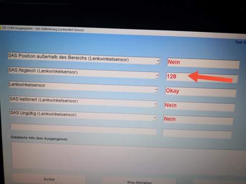

Versuche mit einem Diagnosegerät und mit Autotech2 den Lenkwinkelsensor neu zu kalibrieren scheiterten. Man konnte nach Codeeingabe zwar ins System, aber Lenradbewegungen zeigten keine Winkelveränderung.

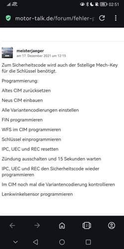

Wenn ein CIM nicht "entheiratet" wurde geht das nur nachträglich wenn ich den Securtiy Code 1234 habe und die Key No B1234. Die soll man nachträglich von Opel für 30€ erfragen können.
Ansonsten soll es ohne die Codenummern auch mit einem "opcom advanced" gehen, das machne wohl verleihen. Ging das auch mit einem Bosch Tech2 Diagnosegerät?

Ein Bosch Tech2 kenne ich nicht. Ich wüsste nicht, dass das Tech2, welches Opel benutzt, von Bosch ist. Aber Grundsätzlich geht es mit einem Tech2 nicht, nachträglich den Sicherheitscode zu entfernen. Aber es reicht dazu ein Opcom für 25 Euro aus der Bucht.

Die Tage soll mein Op-Com kommen, dann mache ich eine Diagnose und müsste doch den Lenkwinkelsensor damit selbst kalibrieren können, evtl. reicht ja auch Fehlerspeicher löschen.
