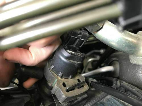

Aus der Hüfte geschossen tippe ich auf das Regenerationsventil.
Grüße...
Das verändert aber nicht die Frequenz und ist bei offener Motorhaube gut zu hören.
Wenn das Ventil altersschwach oder fehlerhaft ist ändert sich die Frequenz sehr wohl.
Selber schon gehabt, sonst hätte ich nicht geschossen. ;)
Lässt sich aber anhand temporärer Deaktivierung feststellen ob es Das ist.
Grüße...
Aber im Stand ohne Last würde das auch tickern.
Themenstarteram 2. April 2020 um 18:31
Hallo Toto & Anderas,
Ihr meint aber nicht dieses Teil hier, oder Doch ?
Grüße, mike.
Bild #209811402

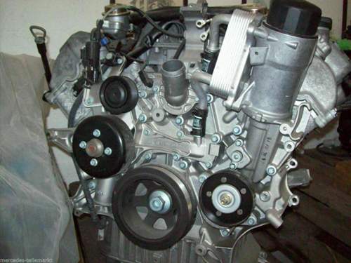

Themenstarteram 2. April 2020 um 19:05
Motor Modell 208 CLK430 Nr 113943 0 km! Neuer Werksmotor!!
............................. EUR 3.900,00 ...........................
Nur damit Ihr auch merkt, das ich Eure Hilfe brauche und Ernst nehme... ;););)
grüße, mike.
