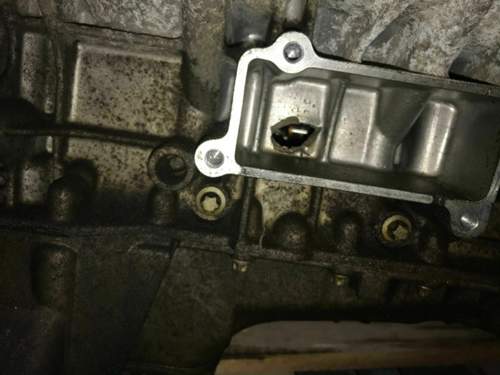

Themenstarteram 2. April 2020 um 1:51
Ihr Lieben,
zuerst einmal, der M113943 Motor läuft gut, hat normale Leistungsentfaltung,
beschleunigt das Auto kontinuierlich bis in den Begrenzer (250 Km/h) und wirkt
nicht Angestrengt dabei. ... Laufleistung 284.000 Km ...
Wäre da nicht dieses leise helle Tickern (nur unter Last) welches man
im Übrigen ausschliesslich im Innenraum hören kann.
Es erinnert ein wenig an einen defekten Nockenwellenversteller beim M111, im
Gegensatz dazu bleibt es unter Last und verschwindet sofort im Schubbetrieb.
Es ist Geschwindigkeitsunabhängig und entsteht meines Erachtens im Motor selbst
oder womöglich im Abgasstrang wenn beschleunigt wird.
Es ist unmöglich das Geräusch aufzunehmen und als Audiofile hier einzustellen.
Vielleicht sollte ich dabei erwähnen das ich seit 40 Jahren Audioengineering
Hauptberuflich betreibe und daher über entsprechend hochwertiges Equipment verfüge.
Der Versuch wurde gemacht.
Auch gibt es bereits unterschiedliche Diagnosen, welche ich vorerst nicht benennen
werde, da ich halt mal "frischen" Input von Euch erhalten möchte.
Da dieser Motor in den verschiedensten Kfz verbaut wurde, hat vielleicht jemand
mit einer E/G Klasse ähnliche Erfahrungen gemacht und kann mir helfen.
Ach so, sämtliche Betriebsstoffe, Luftfilter, der LMM und die Kerzen sind neu gemacht...
vielleicht mal bis später, mike.

Dann beschreibe "das Tickern" doch etwas.
Gleichmäßig oder geschwindigkeitsabhängig? Eher Plastik oder Metall?
Motor/Getriebelager sind wie alt? Weil, wenn der Motor etwas tiefer wegen platter Motorlager in der Karosse liegt, könnte es sein, daß er unter Last mit irgendwas leicht an die Karosserie kommt und Geräusche überträgt.
am 2. April 2020 um 12:17
Vielleicht findests du hier ein paar Anhaltspunkte?
Tickergeräusch vom Motor (M113) im CL 500 - Auspuffkrümmer

Erstmal Danke an Euch beide,
OK, im Stand bei geöffneter MH ist davon, Drehzahlunabhängig, absolut nichts
zu hören, auch im Innenraum nicht.
Nur wenn im Stand Kraftfluss besteht (Getriebe D/R)
und man gleichzeitig auf der Bremse steht und etwas Gas gibt kann man es im
Inneraum (und Nur dort) wahrnehmen. Das will ich dem Getriebe aber ersparen...
Zur Erinnerung:"Wäre da nicht dieses leise helle Tickern" (nur unter Last)"
Ein (Motorexternes) Kunststoffteil schließe ich persöhnlich aus.
Es klingt eher wie ein sehr leises "Dieselnageln", tatsächlich so ähnlich
wie es ein defekter NWVerst. jeweils für 1 - 2 sec. bei jedem Lastwechsel
macht.
Undichte Krümmerdichtung wäre wohl auch möglich oder die Krümmer selbst.
Siehe Anhang...
Das Geräusch verändert seine Frequenz (nicht aber die Tonhöhe) analog
zur Motordrehzahl.
Es Verschwindet aber sofort, in dem Moment der noch so geringen Gaswegnahme,
egal bei welchem Tempo.
ein besorgter mike.
