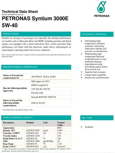

5w40 original Benz Öl ebay
Oder 0w40 mit 229.5 freigabe
Mir ist 0W40 zu "dünn", daher nehme ich lediglich 5W40 nach 229.5. Bei Mobil1 wäre ich sehr vorsichtig, da bei diesem Öl auch häufig Fälschungen am Start sind.
Viele Leute versteifen sich ja darauf, dass 229.5 "besser" als 229.3 ist. Ist aber nicht zwingend so. 229.5 ist für längere Intervalle (CLK 20k statt 15k) und erfordert einen bestimmten Nachweis bzgl. Sparsamkeit (-> Leichtlauf). Aber z.B. für ein sportlichen Sommereinsatz möchte man vlt. lieber ein 10W-40 oder 5W-50, die gibt's nur in der 229.3.

Sollte ich bei 5w40 bleiben wenn ja was empfiehlt ihr habe das mobil super 3000 im Kopf oder valvoline bietet auch vollsynthetische Öle an

Die Zahl vor den W verrät halt auch wie dick das Grundöl ist (unabhängig von den Viskositäts-Additiven die ein Mehrbereichsöl ausmachen). Gerade Motoren mit Steuerketten profitieren von dickem Öl bzgl. Verschleiß. Da ich Kurzstrecken und Winterbetrieb fahre, ist 5W mein sweet spot. Für ein Sommerfahrzeug das keine Kurzstrecken fahren muss, kann man gut ein 10W nehmen. Für den CLK halte ich 5W-40 für die meisten Profile für optimal. Gibt in den Bevo-Listen 229.3/5 auch mit Abstand die meisten Freigaben für 5W-40 Öle.

Jetzt nur die Frage welches würdet ihr empfehlen? Haben im Oil Club sehr viel von der Marke Rowe gelesen von der ich noch nie was gehört hatte :/ schlägt der sich besser als die anderen premiummarken?
Hätte ansonsten nur noch shell helix 5w40 und valvoline im Kopf..
