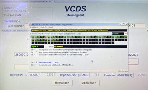

Daher, kann ich mit VCDS in einem der Steuergeräte, oder in anderen Menüs wie dem Green Menü vom MMI, das Abblendlicht dauerhaft auf AN im Lichtschalterzustand "Auto" codieren??

Dies steht da auf Seite 6:
09 - Steuergerät - Elektronische Zentralelektrik
Abblendlicht (Dauerfahrlicht) leuchtet immer
STG 09 Codierung 07 Lange Codierung
Byte 4 Bit 5
von 1 auf 0 setzen
Wenn ich das gemacht haben werde, gibt es natürlich eine Rückmeldung, ob ich damit in Stellung „Auto“ zu meinem Ziel gekommen bin, immer mit Abblendlicht zu fahren und weiterhin meine Assistenzsysteme am Start habe
