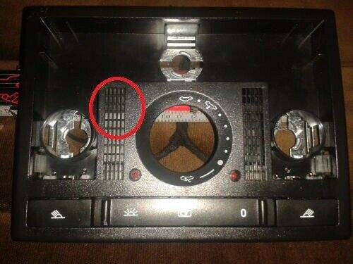

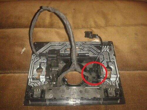

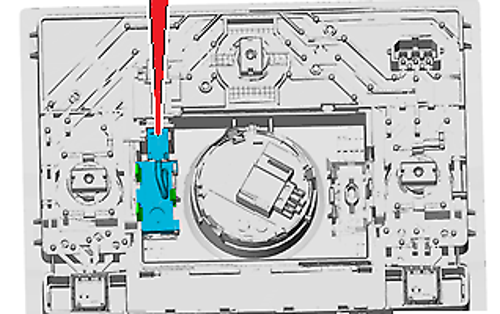

Und wo ist dann das Mikrofon? Oder geht das weiterhin übers Handy?
Der Polo "beats" hat ein "Premiumsoundsystem! Das klingt wirklich ordentlich!
Die Telefonschnittstelle Comfort bzw Premium ist nur Außenantenne und Ladeschale! Ich finde dafür die 370€ Aufpreis etwas happig! Bluetooth ist beim Radio schon mit bei!
Wo das Microfon ist kann ich dir leider nicht sagen, habe ich mich selbnst schon gefragt.
Aber schätze stark das es irgendwie in der Mittelkonsole sitzt, oder maximal da wo die Innenraumsensoren für die Alarmanlage sitzen.
