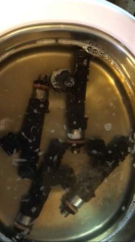

Auch mal das Spritzbild der Einspritzdüsen anschauen. Vielleicht tropft eine.

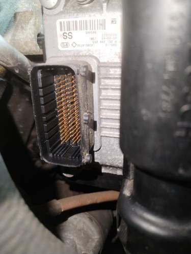

Da ich ihn so definitiv nicht mehr eigenständig zur Werkstatt bewegen möchte, schaue ich mir gleich nochmals die Kabel an und nehme den bcm Deckel runter, Deckel samt Dichtung ist zwar erst 3-4 Jahre alt aber wer weiß.
Dazu die Einspritzdüsen, wobei ich da erst schauen muss wie die befestigt sind.
diesen Fehler hatte ich auch war damals Nockenwellenbruch zwischen 3 und 4 Zylinder!
Von einem Bruch habe ich jetzt auch schon häufiger gelesen, scheinbar eine weitere Corsa Krankheit... Reicht ja auch nicht dass der nach dem Kauf zum Swimmingpool mutiert ist ??

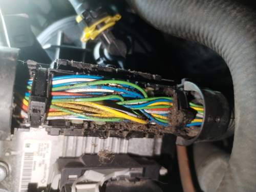

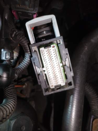

Beim BCM im übrigen nichts, dafür an drei Steckern leichter ölfilm (Magnetventil, zündmodul und Öldruckschalter) .. hatte vor Jahren mal einen defekten Öldruckschalter der aber auch direkt getauscht wurde. Kann mir eig nicht vorstellen dass das noch Nachwirkungen von damals sind, da ich die Stecker da bereits regelmäßig gesäubert hatte bis nichts mehr nach kam... Ob das was damit zu tun haben könnte bezweifle ich aber leider..
Zudem habe ich bemerkt dass der Luftfilterkasten falsch geschlossen wurde wodurch er wohl schon länger einen kleinen Spalt weit Aufstand und unten auch noch einen Riss hatte ?? Luftfilterwechsel habe ich nicht mal selbst gemacht, sondern in einer meisterwerkstatt beim Ölwechsel jedes Jahr mitmachen lassen... Da eine Schraube allerdings so ausgenudelt ist, bezweifle ich fast dass der Ende letzten Jahres neu kam ??
Einen zweiten Luftfilterkasten hatte ich zum Glück aber sogar noch liegen..
Hoffe mal dass irgendwas davon doch noch was bewegt, nockenwellenbruch würde nahezu nach dem zweiten finanziellen Totalschaden des Wagens klingen (ersterer war eig schon der Wasserschaden ...)
@PBsCorsa schrieb am 30. Mai 2024 um 20:47:12 Uhr:
Ist jetzt einen Scherz?
Und ob das noch Nachwirkungen hat und sehr gut möglich das der jetzige Öldruckschalter auch wieder undicht ist.
Schau doch mal am großen Stecker zum MSTG ob dort Öl ist.
Und NW kannst du mit einer Kompressionsmessung schon mal eingrenzen.
Aber dann würde der Bock schon überhaupt nicht mehr laufen mit 2-3 Zylindern.

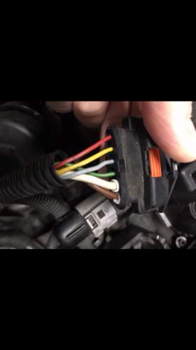

Gleiche Fehlermeldung hatte wir auch mal. Bei uns war ein Wackelkontakt zwischen zündkerzenleiste und Stecker zündspule.
Bei uns war es so, das es kalt gut lief, aber nach einigen Minuten der Motor zu stottern anfing und dann im notlauf überging. Ebenfalls Zündkerzen gewechselt und dann zündleiste. Keine Abhilfe. Hab dann kältespray genommen und sobald es anfing mit dem aussetzen, über den Stecker gesprüht… und weg waren die Aussetzer. Anders kann man es glaub ich nicht kontrollieren.
Neuen Stecker gekauft, Kabel neu verlötet (lötverbinder) und seit dem ist Ruhe.
