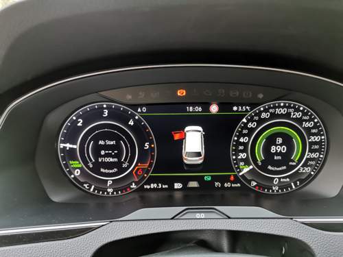

Ich bräuchte mal eure Hilfe und zwar geht es um die verschiedenen Designs der Anzeige im AID.
Ich hätte es gerne so, dass im äußeren Kreis der beiden Rundinstrumente (re. + li.) diese blauen Balken angezeigt werden würden.
Ich weiß aber nicht, was ich hierfür im STG 17 unter Tube Version und Displaydarstellung auswählen muss. Egal was ich da eingebe, ich bekomme den blauen Balken nicht angezeigt..
Anhängend mal zwei Bilder, das erste von der derzeitigen Ansicht meines AID, das zweite Bild zeigt ein AID mit den blauen Balken.
Vielleicht kann mir ja jemand weiterhelfen?!
Vielen Dank im Vorfeld. Grüße

ohne Index oder A vom 17er?

Hab alles mögliche an den verfügbaren Tube Versionen und Displaydarstellungen ausprobiert, bekomme aber immer nur diesen "schmalen Balken"..

Dein "Wunschbild" zeigt genau mein AID:
MJ2016
3G0920791A
Hardware:409
Software:1340
Welchen MJ ist dein FZ?
Themenstarteram 23. Mai 2021 um 9:37
MJ 18 (EZ: 08/17)
@Groot209 schrieb am 22. Mai 2021 um 13:30:00 Uhr:
Niemand da, der hier weiterhelfen kann? :-/
Die dicken blauen Balken hatten nur die ersten AID Version mit 798 Endung und 791A.
Bei den neuen kannst du dies auch durch Darstellung und Tube Versionen ändern nicht mehr bekommen. Der hier mittig dünnere Balken ist schon das ähnlichste, ansonsten nur das mit dem blauen dünnen Strich außen.
