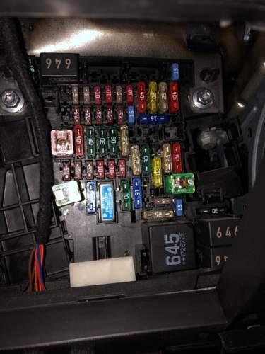

Sicherungen würde ich auch direkt vorn nehmen. Habe allerdings nur noch 2x Kl. 30 über, der Rest ist voll belegt.
Also ich sehe noch 7 Möglichkeiten bei Dir Strom abzuzwacken :D
- 3x Mini
- 2x Standard
- 2x Blocksicherung

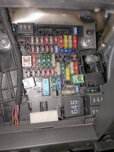

Dein Bild überarbeitet
Sicherungen-nummeriert
2 und 3 sind Dauerplus, das stimmt. 7 ist schon für induktives Laden mit Klemme 15 bestückt. Rest müsste man schauen. Beim vorherigen Passat hatte ich deutlich mehr frei. Hatte aber auch weniger Ausstattung
