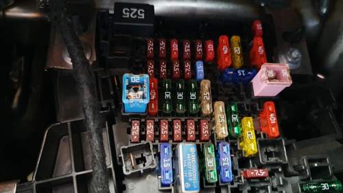

Dauerplus der OBD Schnittstelle ist über SC8 abgesichert, Zündplus über SC35
Super, danke, die Info brauchte ich!
Habt ihr noch Vorschläge, wie ich das USB Kabel am besten zur hinteren Kamera kriege?
Über den Himmel zur Kofferraumklappe, über die Kabelöffnungen darin zur Heckscheibe, entlang vorhandener Verkabelung vielleicht? Wichtig ist im Bereich der Airbags auf gescheite Verlegung zu achten.
Für die Absicherungen von Kl.15 und Kl.30 gibt es im Passat B8 doch genügend freie (Sicherungs) Steckplätze. Warum also nicht welche davon nehmen und nur die Cam absichern?
Und ja, irgendwann wird das Gateway über "heimliche" Verbraucher Dir einen Fehler (Ruhestrom zu hoch) im FS ablegen. Das gilt natürlich nur, wenn Du die "Parküberwachung" (also Motor aus & Stromverbrauch) nutzt. Solltest Du die Cam nur während der Fahrt nutzen, ist der Stromverbrauch auf Kl30 mit Zündung aus, fast null (liegt im µA Bereich bei den meisten Camnetzteilen).

Ich hatte bei meinem alten B8 die Kamera in die hintere Abdeckleiste vom Dachhimmel geschraubt. Muss man nicht extra bis in die Heckklappe gehen.
Sicherungen würde ich auch direkt vorn nehmen. Habe allerdings nur noch 2x Kl. 30 über, der Rest ist voll belegt.
Also ich sehe noch 7 Möglichkeiten bei Dir Strom abzuzwacken
- 3x Mini
- 2x Standard
- 2x Blocksicherung
Dein Bild überarbeitet
2 und 3 sind Dauerplus, das stimmt. 7 ist schon für induktives Laden mit Klemme 15 bestückt. Rest müsste man schauen. Beim vorherigen Passat hatte ich deutlich mehr frei. Hatte aber auch weniger Ausstattung
