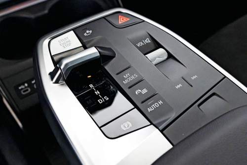

Wenn die Buchsen nicht so aussehen wie im folgenden Bild, wird das nix mit Übertragungen ins Auto oder vom Auto auf 'nen USB - Stick. ;)
