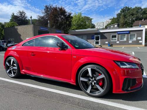

Anbei noch ein Bild, welches die aktuelle Laufleistung zeigt und ein Schnappschuss vom Interieur beim Data-Plug-Update ;-)

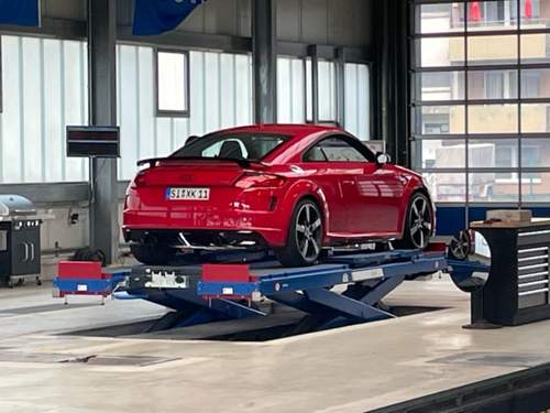

Zur Erinnerung hier noch mal die Fotos des 2018er RS3, den wir letztens auf der Bühne hatten (siehe Anhang).

Verdammt, ich finde die RS3 Bilder nicht mehr. Neues Smartphone. Hatte die Bilder offenbar noch mit dem alten gemacht und sie nicht übertragen. Sah jedenfalls schlimm aus von unten, in weiteren 5 Jahren hat der spätestens ein dickes TÜV Problem.
