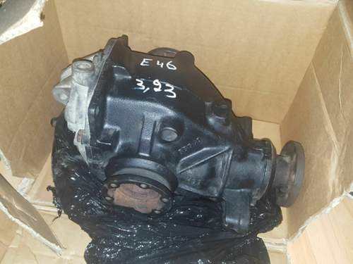

Guten Tag zusammen,
zuallererst zu meinem Fahrzeug: BMW E46 316i (M43TÜ/105 PS), Laufleistung 112.000 KM
Da ich nicht schon genug Ärger mit den Auto hatte, sucht mich nun auch noch eine vermeintliche Eule heim, die es sich wohl unter dem Auto gemütlich gemacht hat. Und zwar meckert diese immer wenn ich von ca. 85 km/h auf 80 km/h das Gaspedal loslasse (ob ich mich im Leerlauf befinde, die Kupplung trete verändert dabei nichts), wenn ich das Gaspedal wieder antippe ist sie zufrieden und gibt Ruhe. Um das Ganze auch akustisch zu hinterlegen, habe ich es mal aufgenommen. Ich denke mal das ist ein "singendes" Differential.
Ausserdem habe ich im Fahrbetrieb meist wummernde, pulsierende Geräusche. Sind ganz gut im Soundfile zu hören (ab 0:45). Könnte das evtl. ein Radlager sein? Das hinten links hat ein wenig Spiel und wird Donnerstag getauscht, vielleicht ändert sich ja etwas an der Geräuschkulisse.

Danke für die Antwort! Ab Donnerstag wird ein Radlager getauscht, evtl. erübrigt sich damit das Problem (kann ja durchaus vorkommen, dass ein Radlager auch pfeift).
Ansonsten werden natürlich weitere Maßnahmen getroffen und das Diff begutachtet/die beschriebene Vorgehensweise beherzigt. (Differential ist auf jeden Fall sehr trocken, wie ich das gestern beobachten konnte - vielleicht ist ja nur mehr kein Öl drin :P)
Ich halte auf dem Laufenden, freue mich aber auch über weitere Antworten/Denkanstöße! :)
Habe das linke hintere Radlager tauschen lassen und das wummern scheint weg zu sein. Werde noch weiter testen, ob es nicht doch wieder auftaucht.
Das Heulen/Jaulen ist jedoch weiterhin vorhanden bei ca. 80 KM/H, wenn man das Gaspedal loslässt. Unter 80 höre ich nichts, NUR wenn ich die Kupplung trete vernehmen ich das gleiche Geräusch aus Richtung Differential. Dieses Geräusch lässt sich dauerhaft im zweiten Gang reproduzieren (im 2ten ist er auch recht bockig beim Ansprechverhalten, als ob er sich irgendwo erst losreißen müsste). Wenn ich mit 20 KM/H rolle und die Kupplung trete, knallts auch einmal hinten.
Hab jetzt schon ein gebrauchtes Differential in Aussicht und werde dieses wohl demnächst ersteigern und einbauen lassen, mit der Hoffnung, dass er dann geräuschefrei fährt...

Kurze Rückmeldung diesbezüglich:
Mein Hinterachsgetriebe kam heute, mit leichter Verzögerung, endlich an.
Wenn alles gut läuft findet der Einbau nächste Woche/übernächste Woche statt, und das Thema hat sich dann hoffentlich geklärt ;)
