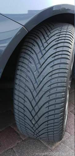

Heute war Bastellstunde, Winterschläppscher sin druff.
Gleichzeitig hi die ersten Klötze gewechselt (50000km), Keramik von Ate. Ging relativ zackig, mit abmontierten Räder habe ich 10min gebraucht. Leider gibt es keine in Keramik für vo.
Nachdem ich letzten Winter, den noch guten (6mm) H Reifen von Dunlop 4D, zu hard rangenommen hatte, habe des öfteren das Geschw-limit nicht eingehalten, hat sich das Profil auf der Aussen Schulter tw. gelöst. Bin bisschen schnell in die Kurven.
Deswegen jetzt den Kleber Krisalb HP3 in 245/40R18 97V montiert. Für 370Eur geschossen DOT 2818 über Check24.
Ich denke das sollte jetzt langen.
Die 50Km habe ich mal getestet, leiser isser schon mal, ich weiss, das sind neue Reifen immer. Nur die Dunlop waren ja nicht alt oder abgefahren. Wie gesagt 6mm und von 2014.
Das erste feeling, mehr isses ja net, war gut. Zieht nicht einseitig, laufruhig. Ist ja ein symmetrische, Laufrichtungs gebundener Reifen.
Das warme, trockene liegt ihm schon mal, auch bei 220-230km/h. Schaun mer mal wie er sich bei Nässe und kalt verhält.
Bereit bin ich!

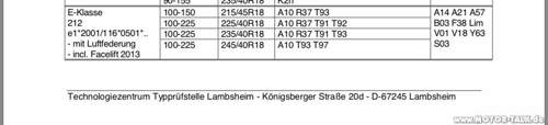

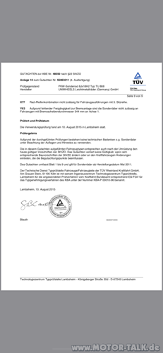

Brauche für meine „alten“ Winterreifen mal Leute, die mir das bestätigen, was ich befürchte. Bin dieses Jahr vom 200 auf einen 350er mit AMG-Paket und Airmatic gewechselt. Jetzt habe ich noch die alten Winterreifen/Felgen und hatte gehofft, diese auch auf den neuen ziehen zu können. Jetzt hat der neue aber vorne 344mm Scheiben glaube ich? Dann dürfte das nicht funktionieren, richtig? :(
Ps: Die Felgen sind 18zoll

Wenn die Traglast der Felgen ausreicht, versuche es mit Spurplatten, die ET wird nicht ausreichen und frage den TÜV zu den Spurplatten.
Ich bin jetzt zu faulmir Alles durchzulesen im Gutachten.

Ging nur um den punkt „y63 ... nicht zulässig mit bremsscheiben größer als 344mm“. Jetzt habe ich aber ein aktuelleres gutachten gefunden (aus 2016). Hier gibt es diese einschränkung nicht mehr??? Felgen wurden in 2017 gekauft, falls relevant.
