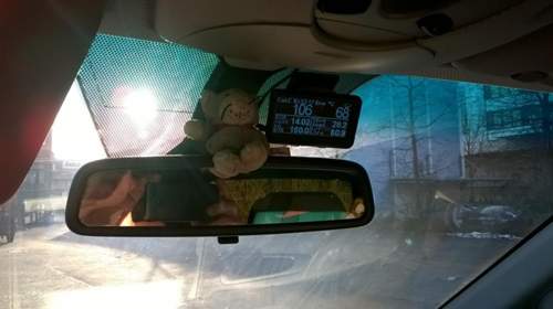

Ich habe ein Zusatzanzeigeinstrument (UltraGauge) am OBD-Stecker welches mir den Temperaturanstieg beim FBP anzeigt!
https://www.obd2-shop.eu/product_info.php/cPath/34/products_id/369
Ich muss aber dazu sagen, dass ich 2013 einen Motorschaden hatte und bei MB einen überholten Motor gekauft und einbauen lassen habe. Vielleicht wurde da etwas in/an der Motorsteuerung gemacht (Freibrennung bei X-Km?), da mich diese Regelmäßigkeit bei mir schon etwas verwundert!
