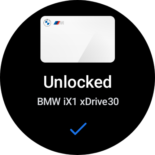

Guten Tag werte Community,
ich habe eine Frage zum Digital Key Plus.
Da ich nun eine Smartwatch mit UWB (Google Pixel Watch 3) habe, würde ich gerne einen Digital Key Plus auf diese Uhr bringen.
Mein Dilemma: ich habe "nur" ein Samsung A55 Handy, welches nicht für Digital Keys kompatibel ist.
Wie bekomme ich jetzt einen Key auf die Uhr, ohne ein dafür fähiges Handy?
Ich habe zwar noch ein altes Samsung S20, was für Digital Keys kompatibel ist (allerdings nur NFC, da kein UWB), aber das lässt nur die Nutzung von Samsung Wallet zu. Das klappt soweit auch, aber ich kann den Key darüber nicht auf die Google Smartwatch ins Google Wallet bringen.
Wäre schon merkwürdig, wenn man für die Nutzung des Digital Keys auf einer kompatiblen Smartwatch auch ein entsprechendes Handy benötigt, nur um den Key quasi durchzureichen und ihn in Google Wallet der Uhr zu bekommen.
Würde mich über Tipps freuen, falls es dafür einen Weg gibt.

Geht nicht. Ein Digital Key muss muss erst auf ein kompatibles Handy "erzeugt" werden. Wird dann auf die Uhr übertragen. Bei Apple auch so.

Wäre es denkbar, dass ich mir ein kompatibles Handy leihe, dort Google Wallet mit meinem Google-Konto einrichte, den Key auf die Uhr übertrage und dann auf dem Handy alles wieder zurücksetze?
Ich möchte ungern ein neues Handy dafür kaufen ;-)

Das würde funktionieren,ja. Was aber passieren kann das der Key von der Uhr verschwindet, nach einem Update. Dann musst dir wieder eins leihen;-)

Fürchte ich auch. Muss ich mir wohl doch bei Gelegenheit ein neues (non-Samsung) Handy gönnen :)
Doof ist die Tatsache, dass man mit einem Samsung Handy nur das Samsung-Wallet benutzen kann.
Das Google Wallet steht für Digital Keys dann dank Samsung nicht zur Verfügung - dies lässt sich meines Wissens auch nicht umbiegen. Ich hatte nämlich versucht, das Samsung Wallet zu disablen, deinstallieren, etc. - aber sobald man einen Digital Key aufspielen möchte, wird die Installation des Wallets verlangt. :-/
Und wenn die Uhr dann kein Samsung Wallet hat, ist man gekniffen.
Sehr schade. Das ist quasi meine Situation.

Mein Tipp, lass das mit dem neuen Smartphone erstmal bleiben. Ich habe einen BMW i5 mit digitalkey+ UWB und ein Pixel9pro sowie eine Pixel Watch3. Leider funktioniert die UWB Funktion nur beim Smartphone aber nicht auf der Watch3. Bei der Uhr funktioniert Digitalkey lediglich die NFC am Türgriff und Ablage.Stand 23.11.2024.

Du hast auf der Uhr aber sicher UWB aktiviert? Ich habe gesehen, dass es unter Konnektivität ein- ausschaltbar ist. Und in der BMW app steht bei den keys, ob es ein NFC Key ist.
Ich kann mir schwer vorstellen, dass die Uhr das nicht können soll. Aber OK, BMW ist immer für eine Überraschung gut ;)
Mir wäre Digital key Plus mit dem Handy schon ausreichend, mit Uhr wäre es ein nettes Extra.
Selbstverständlich ist UWB auf der Uhr aktiviert ;-) . Und nach jedem Software Update von BMW, Pixel9pro und PW3 habe ich einen neuen Installations Versuch von Scratch gestartet, bisher ohne Erfolg. Wie du schreibst ist es nicht so dramatisch, da ich nie ohne P9Pro aus dem Haus gehe. Ein positiver Nebeneffekt ist, dass wenn ich mal das Smartphone vergessen sollte ich spätestens am Auto daran erinnert werde :-).

Wie bekommt man denn den Key vom Smartphone zur Watch ?
Hab es hier auf dem Google 8 Pro mit NFC am laufen, finde aber keinen Weg zur Google Watch 3.

Vermutlich musst du dein Google Wallet vom Handy auf die Uhr übertragen - check das mal in Google Wallet auf der Uhr. Es gibt da einen + Button und dann kann man auf dem Handy aussuchen, was rüber soll. Zumindest mit Kreditkarten geht das so.
