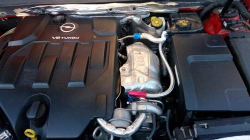

Die Motorpalette ist echt sparsam. Der letzte mögliche wäre ja V6 im Insignia- aber darüber habe ich dir im anderen Thread schon geschrieben, kurzum- es ist eigentlich ein guter Motor mit 2-3 Schwachpunkten, die aber machbar sind, aber bereits auf Benzin hat der horrenden Verbrauch bei nicht so guten Fahrleistungen.
S. mein Spritmoni - und ich heize echt nicht rum. http://www.spritmonitor.de/de/detailansicht/551162.html

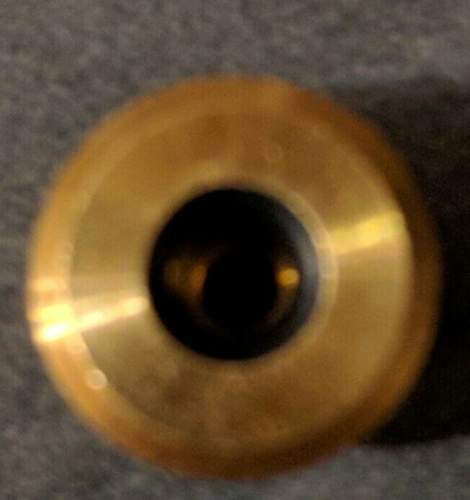

Werden die Messingbuchsen beim Swirl eigenltich auch nur draufgesteckt, oder wie halten die (der Preis ist ja nicht gerade unsportlich)?

Die swirlbuchsen werden ebenfalls nur Gesteckt. Irgendwann sind halt die Kugelköpfe an den Klappen an sich verschlissen, Messing ist ja stärker als Plastik. Temporär kann es aber funktionieren.

Theoretisch könnte man die Messingbuchsen ja auch festklemmen / kleben und oben die Beweglichkeit mit ner Kontermutter realisieren.

Ach so, ein Bild von unten von den Dingern hab ich nicht gefunden.
Hab jetzt übrigens die "Nachbauversion" von den Dingern für 17,95€ von Kienau bestellt.
