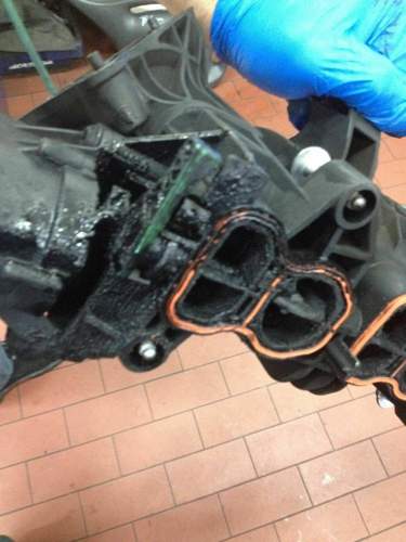

ich hatte am vergangen Heiligabend auf der Autobahn plötzlich keine Leistung mehr bei meinem 535d - Baujahr 09/2013.
Nachdem ich dann direkt auf die Raststätte bin, die Kollegen aus München kontaktiert habe und die mittels Ferndiagnose / Auslese mir dann mitteilten bei mir wäre der Fehler „Drallklappensteller defekt (Hebel gebrochen)“ wurde mir dann dringend geraten Auto abschleppen lassen und in die nächste Werkstatt. Soweit so gut, da steht er nun auch...
Meine Frage wäre kennt Ihr das Problem bei der Baureihe und ist es möglich, dass das eine Folge aus der bekannten Verkokung in dem Bereich der Ansaugbrücke ist?
Oder kann das evtl. auch etwas mit dieser Rückrufaktion bzgl. AGR zu tun haben, das nun die Drallklappen kaputt gehen?
Bis jetzt konnte ich nirgendwo etwas zu den Drallklappensteller finden außer bei den alten Motoren der Vorgängerserie.
Bin morgen beim Freundlichen, wollte aber mich vorher einmal erkundigen ob es neben mir noch weitere, solcher Fälle gibt um dann ggf. Kulanz zu erwirken.
Aktuell hat meiner 160.000 auf der Uhr.
Vielen Dank für Eure Rückmeldungen

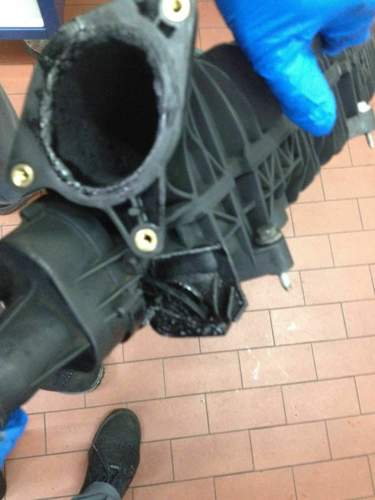

Hatte das selbe Problem bei exakt den selben Kilometern vor kurzem bei mir. Die Ansaugbrücke dürfte bei dir auch komplett verkorkt sein.
Habe mir die Ansaugbrücke zeigen lassen und da konnte man super sehen wie die einzelnen Drallklappen sich quasi nur mit großer Not und andere super viel hatten.
Da der Stellmotor mit Einbau etc. Fast soviel gekostet hätte wie eine komplett neue Ansaugbrücke habe ich nur tauschen lassen incl. Wallnuss blastern der Einlasskanäle.
Viel Erfolg ^
...der Drallklappensteller ist durch ein modifiziertes Teil ersetzt worden (Bild - Position 13).
Ein Zusammenhang des Ausfalls mit den üblichen Ablagerungen im Luftsammler ist durchaus gegeben, da der Stellmotor die Drallklappen gegen die Ablagerungsschicht fährt, um die Endstellungen (auf/zu) zu erreichen.
Wenn dies nicht gelingt, gibt es Fehlereinträge im Spreicher, die also Hinweis auf einen verdreckten Luftsammler geben.
Die Reinigung des Luftsammlers ist zeitaufwendig, so dass der Tausch tatsächlich wirtschaftlicher sein kann, wenn man nicht selbst putzt.
Die Stelleinheit kostet ca. 230€, der komplette Luftsammler (Bild - Position 1) ca. 903€ (ältere Materialpreise).

Eindrückliches Foto der Verkoksung.

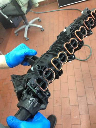

Tach, ich behandele das gleiche Problem im X5 Forum. Da es da recht einsam ist mit Selberschraubären gebe meine Antworten mal hierein. Nachdem ich bei meinen Langstreckenauto mit 175000km eine gefühlt völlig geschlossene ASB vorgefunden hatte habe ich sie selber gereinigt und zumindest schon mal 2 Ansaugkanäle geblastert. Die anderen aber so gut es ging gereinigt.
Leider hat mein Drallklapppensteller auch ne Macke weil die Klappen immer gegen den Dreck geschlossen wurden.
Steht wieder Drallklappengestänge defekt im Steuergerät und bei einem Test gibt es tatsächlich kein Signal vom Stellmotor. Die Klappenstellung wird also indirekt gemessen. Der Motor ist wohl nicht hin. Hab den abgebaut und auseinander genommen. Das elektronische Poti (Hallgeber) mit der Platine ist nur gesteckt. Werde den morgen mal prüfen, eventuell keinen Kontakt.
Ich habe auch noch bemerkt das der Hebel aus Plastik an der ASB der die Drallklappen bewegt sehr sehr leicht geht. Ist eventuell rund. Gemeint ist der, der direkt auf dem Vierkant sitzt. Um den zu entfernen muss die ASB wieder raus. :):(:(:(
Weiß einer wie der genau heißt oder ob und wo man den bestellen kann, den Tausch ich im jeden Fall mit.
Wen es interessiert nen paar Fotos:

Die Platine nachlöten hat es gebracht. Sensordaten kamen und die Kiste rennt wieder. 250€ gespart.
