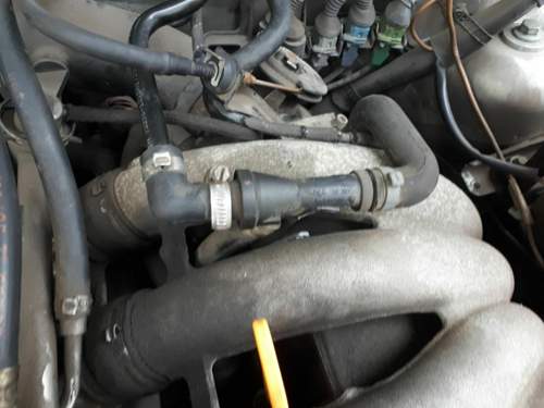

Hi ich schon wieder ,
Und zwar macht mein A4 seit paar Tagen komische Sachen,
1. Wenn ich an einer Ampel anhalte, gibt es ca. 4 mal ne
Drehzahlschwankung er fällt bis auf 300 Umdrehungen.
2. Im Stand stinkt er extrem nach Benzin oder Abgasen, der Benzinfilter kann es nicht sein, da er neu ist.
3. Manchmal wenn ich ihn Starte bleibt er bei 300 Umdrehungen stehen bis ich das Gas antippe, oder geht direkt wieder aus und z.b beim Einparken fällt er auch auf 300 Umdrehungen. Zündkerzen habe ich neue drinne.

KGE undicht oder an anderer Stelle Falschluft.

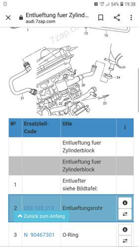

Damit ist die Kurbelgehäuseentlüftung gemeint. Die Schläuche unterhalb der ansaugbrücke haben dann meistens Risse. Bei mir wurden die kaputten ersetzt. Habe aber leider wie die selben Probleme. Suche schon eine Weile nach anderer falschluft Möglichkeiten.

Danke ist sowas Teuer ? bzw. kann man das selbst machen ? Stinkt der deshalb so extrem nach Benzin oder Abgasen ? und steigert sich dadurch der Spritverbrauch ?

Ich hatte die selben Symptome wie du. Ich hab es in der Werkstatt machen lassen ( ich dachte mir einmal richtig machen lassen ) hat 400 Euro gekostet da der Aufwand wohl größer ist die Ansaugbrücke runter zu nehmen. Aber ja mit Nebel nach falschluft absuchen ist die richtige Variante. So haben die das auch herausgefunden.

Kann man Selber machen. Dazu brauchst Du eine Nebelmaschine, die musst Du dann etwas anpassen. Sei dabei aber vorsichtig der Nebel ist Heiß, da sind mir schon einige Schläuche geschmolzen. Nicht Falsch verstehen es sind nicht die Schläuche vom Auto geschmolzen sonder der Schlauch denn ich an die Nebelmaschine dran hatte.
Oder Du kaufst dir die Nebelmaschine die die Autodoktoren haben, aber die kostet so um die 1000€.

Du kannst es auch mit Bremsenreiniger machen, da musst Du nur Vorsichtig sein weil das Zeug leicht Brennbar ist. Als am Besten bei Kalten Motor machen.
Oder Du kaust dir LECKSUCHSPRAY für Motoren.
