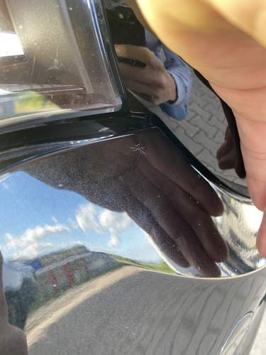

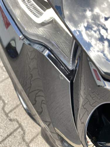

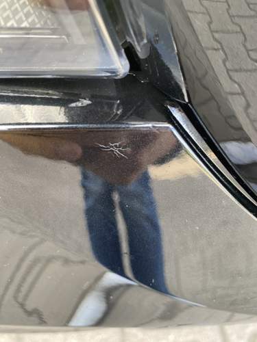

nach längerem passiven mitlesen benötige ich nun mal wieder eine kurze Beratung von Fachleuten! :)
Und zwar steht der Kauf eines gebrauchten M4 Cabrios bevor. Habe nun schon mehrere angeschaut. Einen in top Zustand ohne Unfall oder Nachlackierung zu finden ist quasi unmöglich. Nun habe ich einen potentiellen Kandidaten, der aber eine komische Beule inkl. Lackrissen in der Frontstoßstange aufweist. Von innen nach außen. Das macht mich etwas stutzig.
Gibt’s unter euch jemanden, der sich diese Beschädigung irgendwie erklären kann? Laut Verkäufer ist das Auto komplett unfallfrei und wurde nicht nachlackiert.
Freue mich auf euer Feedback!

Ich würde sagen schlecht nachlackiert, das der Lack anfängt zu reißen. Und eine Beule hat da nichts zu suchen. Wahrscheinlich irgendwo mal gegen gefahren.
Da kam wohl mal punktuell Druck auf diese Stelle und dabei ist der Kunststoff etwas deformiert worden, dadurch auch die Risse im Klarlack. Zählt wohl als Bagatellschaden bzw Gebrauchsspur.
Das sieht schon sehr nach nachlackiert aus. Nicht nur der Riss, der kann durch Fehler bei der Lackierung entstehen. Auch um den Riss herum sieht es auf den Bildern nach „Overspray“ aus.
Kann aber auch nur Dreck sein. Ist aus der Ferne nicht so leicht zu beurteilen.
Sonst kannst du auch mal das Angebot teilen, vielleicht finden sich (noch) andere Unstimmigkeiten.

Sieht jetzt nicht nach einem unseriöser Händler aus. Dann scheint das Gekrissel doch nur Staub zu sein. Was sagt denn der Verkäufer zu dem Schaden?
Wenn das wirklich Lackrisse sind. Lass dir doch den Brief zeigen und frag den Vorbesitzer.
Bei dem Preis den der will so ein Schaden, ne danke.
So ein Lackschadenbild hatte ich schonmal bei nem Vogelschiss.
War damals unbemerkt längere Zeit aufm Lack wegen Laternenparker und nachdem ich es entfernt hatte, war auch dieses Schadensbild zu sehen.
