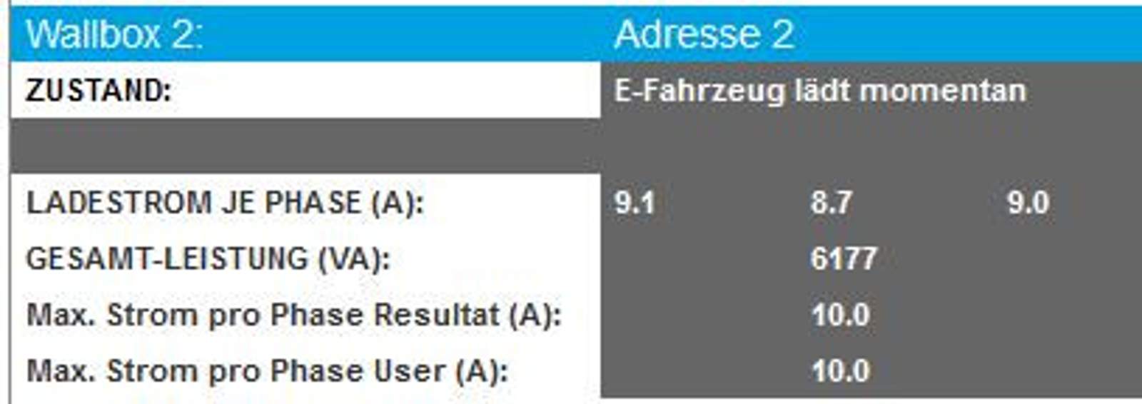

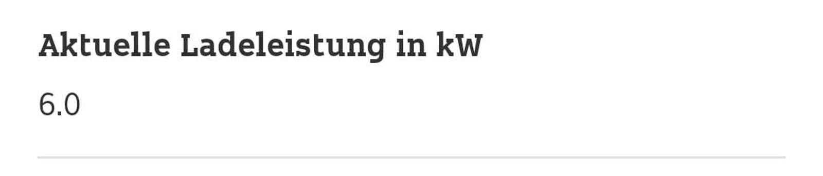

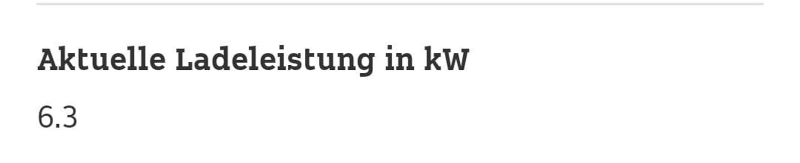

Freak_dd, könntest Du beim Laden mit deiner Wallbox mit 6,6 KW mal schauen wie viel dein Smart im Diplay anzeigt...., wir haben auch den 22 KW Lader I'm Smart und eine 11KW Wallbox....., der Ladeverlust mit den kleinen Ladeziegel geht ja knapp an die 30%, mich würde mal interessieren wie sich das mit den Ladeverlust verhält, wenn wie bei dir die Wallbox gedrosselt ist....
Wir haben eine 11KW Solaranlage auf dem Dach..., fahren den Smart jetzt 15 Monate und mein Eigenstrom Anteil hat sich seid dem kaum erhöht, daher wollte ich die Box auch drosseln.....,
Da gibts wohl einen kleinen Denkfehler.
Die Ladeverluste kann man als Leihe nicht feststellen, denn die entstehen erst im Boardlader vom Smart (bei der Umwandlung von Wechselstrom in Gleichstrom). Der Smart zeigt ja nur an, was an Wechselstrom ankommt......das sollte identisch zu dem sein, was die Wallbox anzeigt.
Um die Ladeverluste zu ermitteln, müsste man wissen, was im Akku ankommt. Das kann man höchstens an den Prozentzahlen, als Anhaltspunkt, ableiten.
