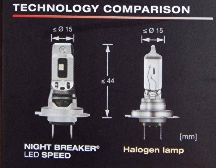

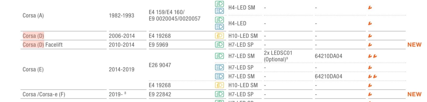

die dunkle Jahreszeit hat wieder begonnen und ich habe mich gefragt ob es bereits jemanden in diesem Forum gibt, der eine H7 LED-Nachrüstlampe in seinen Opel Corsa D verbaut hat.
Ja, der Corsa ist noch nicht auf der offiziellen Liste der erlaubten PKW. Allerdings wächst die Liste zunehmend.
Ist ein Einbau ohne weiteres möglich? Passt das vom Platz her? Hat jemand bereits Erfahrungen damit?
Vielen Dank im voraus für Eure Antworten!

Bis 2010
Abblendlicht: H7 12V 55W PX26D
Fernlicht: H1 12V 55W P14,5s
Ab 2011
Abblendlicht - ohne Kurvenlicht: H7 12V 55W PX26D
Fernlicht - ohne Kurvenlicht: H1 12V 55W P14,5s
Ab 2011
Abblendlicht - mit Kurvenlicht: H9B 12V 65W PGJY19-5
Fernlicht - mit Kurvenlicht: H9B 12V 65W PGJY19-5
Deine würden soweit ich weiß in den Angle-Eyes funktionieren. Musst nur welche mit Zulassung finden. Und natürlich nh Nacht drüber schlafen. Die Originale Größe zu wechseln ist schon recht eng. Würde es nicht noch enger versuchen rein zu quetschen...

danke für die schnelle Antwort. Ich wollte auch eigentlich keine Fassungen umbauen und lediglich das Leuchtmittel des Abblendlichts von H7 Halogen auf H7 LED tauschen.
Nur weiß ich nicht ob sich ein Kauf lohnt und ob der LED Kühlkörper mit der originalen Verschlusskappe passt.

Welcher Einbau-Adapter wird benötigt?
öööh? das ist ein plastikring je led bei der die aufnahme einer h7 nachahmt, die einheit wird dann einfach wie eine normale h7 montiert. allerdings passte wegen dem kühler/lüfter die abdeckkappe nicht mehr, da habe ich 2 besorgt und die so aufgebohrt dass nur noch der lüfter rausguckt aber die kappe sonst die öffnung abdeckt.

Allein die Tatsache, daß am Scheinwerfer die Abdeck-Kappe nicht mehr passt, würde mich stutzig machen.
Und das Lichtbild vor einer Wand dürfte ebenfalls für einen Laien merkwürdig vorkommen.
Wenn es keine klaren Abtrenn-Linien gibt, dann ist das "preiswerte Leuchtmittel" billiger Schrott.

Dadurch ist es allerdings noch nicht zulässig. Das liegt dann daran das der Scheinwerfer mit einer H7 Lampe geprüft wurde und nicht mit einer LED. Deswegen darf man die dann ohne Freigabe für exakt den Scheinwerfer nicht im öffentlichen Straßenverkehr nutzen.

Der platzbedingte Umbau mit dem Aufbohren der Abdeckkappe klingt für mich in der Tat fragwürdig (insbesondere der Feuchtigkeitseintritt beim Erhitzen und Abkühlen würde mir Sorgen bereiten.
Das Thema ABE und Versicherungsschutz ist definitiv ein sehr wichtiger Punkt, der mich nochmal überlegen lässt.
Allerdings ist noch unklar, ob es platztechnisch beim Corsa D Probleme gibt und ob hier einer der extra zu bestellenden Adapter überhaupt benötigt wird. Kann dazu jemand etwas sagen?
