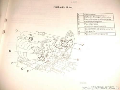

Yes, den gibts
Themenstarteram 27. Oktober 2012 um 18:26
Habe ich in verdacht .
Wo ?
Wie prüfen oder neu?
Gruss Lars
Position G
Druckregler
Themenstarteram 27. Oktober 2012 um 18:32
Also in der Einspritzleiste zwischen Düse 1 u. 2
Thanks :):):)
