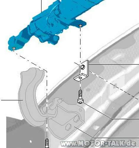

Hi zusammen,
ich wollte meine Heckklappe (Avant) auf elektrisch umrüsten, die Motoren und das Modul zum schließen per Fernbedienung habe ich schon. Kann mir vielleicht jemand sagen was für Teile noch benötigt werden, evtl. auch die Teilenummern. Der freundliche um die Ecke war da ein wenig überfordert als ich Ihn heute nach einem Angebot für den Umbau fragte.
Vielen Dank im Voraus

Du brauchst noch die Zuziehhilfe, den Kabelbaum, ein anderes STG Komfortsystem, andere Gasdruckdämpfer für die Heckklappe. Zusammen bei Ibäh ca. € 200,-
bei den Antriebsmotoren gibt es 3 Revisionen und in der Bucht eine vierte mit mir unbekannter Teilenummer 4f9959945
Kennt jemand diese Version ? Ist die evtl. aus Bj 2008 und Neuer ?
4F9827851B ist laut Katalog die richtige für mein Bj 2005
Desweiteren werden öfter Q7 Teile mit 4L0827851B angeboten, sind die mechanisch identisch ?

Wenn Du beides vor hast, dann würde ich gleich den Kabelbaum für RFK und Heckklappenschließung installieren.
Kamera musst Du nicht anschließen.
Für die Zuziehhilfe brauchst Du Extrakabel. Vom STG Komfortsystem, dass definitiv B oder K haben muss zu der Zuziehhilfe, die A oder B sein kann.
11/05 wurde die Verkabelung geändert.
Empfehle Dir nur Komponenten mit Herstellung davor oder danach zu verwenden.
Schließung ist bei mir über den Taster weil ich Komfortschlüssel (Keyless-Go) habe ist mein Schlüssel immer in der Hosentasche.
Wenn es wieder wärmer wird baue ich eine Fahrertürverkleidung mit Öffnungstaster ein.

Du brauchst auf jeden Fall noch die Zuziehilfe (Heckklappenschloß), Gasdruckdämpfer (damit die Klappe aufspringt) und den Betätigungstaster.
Außerdem solltest du dir den Stromlaufplan besorgen. Ohne wird das wohl nichts.
Dann noch Kleinzeugs wie z.B. Schrauben, Draht, Pins, Sicherung etc. Dabei sollte dir dein :) helfen können.
