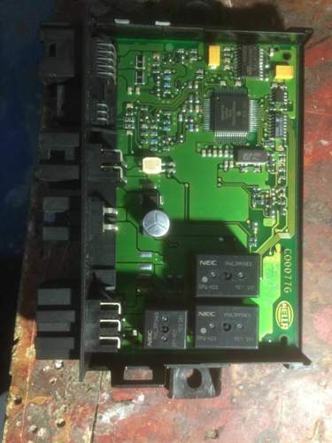

Hallo Schah, schön das es geholfen hat. Das Klicken was du gehört hast kommt vom Steuergerät unter dem Sitz. Das Relais für die Sitzverstellung hat angezogen. Das Problem ist aber nicht dauerhaft gelöst. Sei so mutig und fahre den Sitz ganz zurück und fahr den Sitz mehrmals vor und zurück mit und ohne gedrückten Schalter. Übrigens haben die teilelektr. Keine Memoriefunktion.
Hallo, so sieht das Sitzsteuergerät von innen aus. Die 3 schwarzen Quadrate sind die Relais für Sitzhöhe und Sitz Vor/Zurück. Von hier kommt das Klicken wenn der Sitz gefahren wird.
