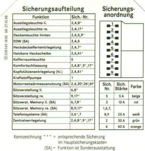

Hier zu besseren Verständnis ein Maling von mir. Dürfte alles erklären.
@Hennaman. Danke für deine konstr. Einlassungen. Einiges wurde dadurch klarer.

Wurden die beiden Sicherungen im Kofferraum überprüft ? Möglich, dass 1 davon defekt ist und/oder Kontaktprobleme hat. Manchmal genügt es schon, wenn man sie mal heraus nimmt und dann wieder einsetzt.
