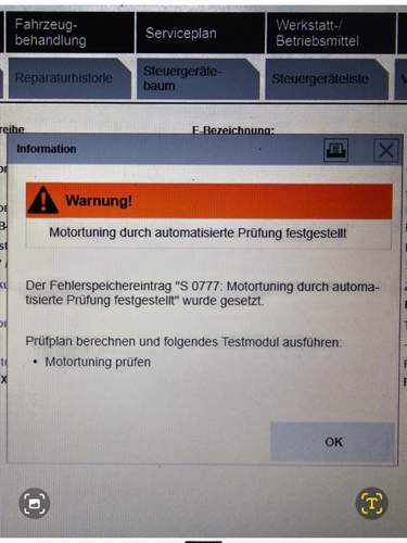

Hallo zusammen. Hat jemand Erfahrungen gemacht mit einem Stage 1 Chiptuning, vorzugsweise M850i. Verträgt es der Motor idr wenn man bis zu 100ps und 100NM mehr unter der Haube hat? Wie ist es mit dem Getriebe und einer eventuellen Motorüberlastung? Es gibt viele (wohl seriöse) Tuner weit und breit. Jedoch ist mir z.B. Ac Schnitzer viel zu teuer, da gibt es andere die sogar für mehr Leistung weniger verlangen.
Über Erfahrungen und Berichte bzw.Infos würde ich mich freuen!

Hast Du das Geld für einen neuen Motor? Denn bei einem Schaden ist nix mit Garantie oder Kulanz. Dann spricht nichts dagegen.
AC Schnitzer ist die schlechteste Lösung (siehe https://www.1erforum.de/.../#post-2627615)
Wenn, dann eine vernünftige Kennfeldoptimierung.

Musst nur aufpassen dass sie dir nicht bei jedem Werkstattbesuch die Software überschreiben, bei manchen passiert das sogar online und er ist wieder Serie und meist wird er mit jedem Update auch noch leiser was man hier so liest :-)
Mann kann per Software die Leistung verändern, den nervigen Kaltstart deaktivieren, Auspuffklappen anders steuern usw...
Sollte auch kein Leasing Fahrzeug sein, das Tuning ist immer ersichtlich in den Steuergeräten und somit ist die Garantie für den Antrieb weg wenn mal was defekt ist.

Interessant ist es zu lesen dass bei einer Softwareüberschreibung in der Werkstatt dass ganze zu nichte gemacht werden kann. Da wende ich mich mal an den Tuner...
Der Hersteller (BMW) sagt ja dass die Garantie erlicht wenn man an der Software Änderungen vornimmt.

Deswegen ist es ja so wichtig, daß der Tuner eine gut und umfassende Garantie auf Motor und Antriebsstrang bietet.

Um die zu erhalten, muß das Chiptuning abgenommen und eingetragen werden.
