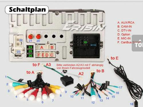

hat zufällig jemand das besagte Erisin ES8613C Android Radio in seinem W203 Vormopf verbaut und kann mir eventuell ein paar Fragen beantworten? :)
Vielen Dank für Eure Rückmeldungen! :)

Muss für das Navi eine neue GPS-Antenne verbaut werden oder kann die originale benutzt werden?
Eine WiFi-Antenne muss man auch verbauen?!
Muss beim Anschließen irgendentwas gelötet werden oder ist alles Plug and Play? Ist es auf für Laien einbaubar? :)
Vielen Dank
@philgu schrieb am 29. April 2021 um 21:18:43 Uhr:
Vielen Dank
Ich habe das einbauen lassen, weil der Bildschirm perfekt eingelassen wird. bei mir war ein CAN bus Adapter dabei, die Belegung ist beschrieben. Man kann das selbst einbauen, bei der GPS Antenne ist nur entscheidend, ob der Stecker passt. Ansonsten die beigelegte verwenden...
Notwendig ist ein externes Mikro einzubauen, das nicht dabei ist.
Das Radio funktioniert, die USB Anschlüsse ebenfalls, liegen beim Aschenbecher.
Auch ein Navi Chip ist bereits dabei...Android 10 System
Gps antenne musst du die mitgelieferte nehmen. Wegen dem Anschluß.
Die wifi antenne ist wenn nicht mitgeliefert intern verbaut. Das reicht fuer den Nahbereich aus.

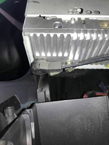

Problem ist der begrenzte platz in der Tiefe des Einbauschachtes.
Ein externes Mikro für die Freisprecheinrichtung oder?
Falls man diese nicht benötigt, könnte man dies rein theoretisch auch weglassen oder funktioniert das Radio dann nicht?
Kannste weg lassen. Ist dem radio egal. Nur Freisprechen geht dann nicht mit externem mik
Das gps modul kannst du oberhalb der lüftungsrohre verkleben. Dann haste keine grosse kabelverlegung
Okay, perfekt, solange nichts gelötet werden muss und es quasi plug and play ist, ist es super :)

Plug & Play, aber sehr eng hinter dem Gerät. Meins hatt keine Rückmeldung zum Display im Tacho; die Lenkradtasten steuern immer - also auch wenn ich zb. den Tacho umschalte auf Temperstur o.ä.
