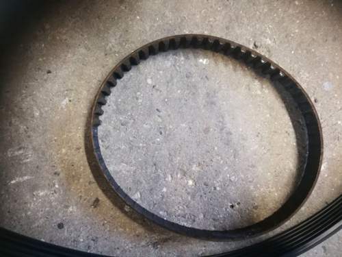

Das Problem ist ja bei den Meisten Zahnriemen nicht, daß sie Brechen weil außen Risse drin sind, sondern weil die Zähne einfach ausbrechen, da sie der Belastung nicht mehr standhalten können. Wie sowas dann aussieht, habe ich weiter oben mit einem Bild mal dargestellt.
Der Riemen an sich ist ein mit Drahtgeflecht verstärkter Gummiriemen. Die Zähne jedoch, sind nur mit dem Gummi und einem Texilfaden eingewebt. Vereinfacht gesagt. Gummi und die darin enthaltenen weichmacher Altern, die Textilfasern können die Drehzahlen nicht mehr übertragen, und es brechen die Zähne aus, schon 1-2 fehlende Zähne reichen aus, damit die Steuerzeiten weit genug verstellt werden, um einen Motorschaden herbei zu führen.
Rischtiiiig. :cool: Und Risse zwischen den Zähnen sieht man eben nicht, wenn man die Abdeckung runternimmt und drauf schaut. Ich verstehe nicht was es da überhaupt groß zu diskutieren gibt. Der Zahnriemensatz von Conti mit Umlenkrollen und Wasseprumpe kostet 120€, die Arbeit ist kein Hexenwerk und ist ein halber Tag wenn mans das erste Mal macht. Bringt es einen um, wenn man das nach 8 Jahren und 60.000km mal investiert, in denen man nur gefahren ist und getankt hat? Leider ist der Zahnriemen für viele ein Angstgegner, eigentlich völlig unbegründet... :rolleyes:

Genauso sieht das aus. Wechseln und gut. Ob der Riemen schon Ermüdungserscheinugen hat, sieht man innen zwischen den Zähnen und das ist bei einer Sichtprüfung im eingebauten Zustand nicht vernünftig machbar.
