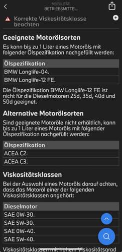

Hallo zusammen
Steh nach 21t km auch langsam vor einem Ölwechsel meines X3 M40d. Welches Öl könnt ihr empfehlen (Marke, Viskosität, etc.)? Oder reicht es lediglich auf Viskosität 5W-30 / 5W-40 und Ölspezifikation BMW Longlife-04 zu achten?
