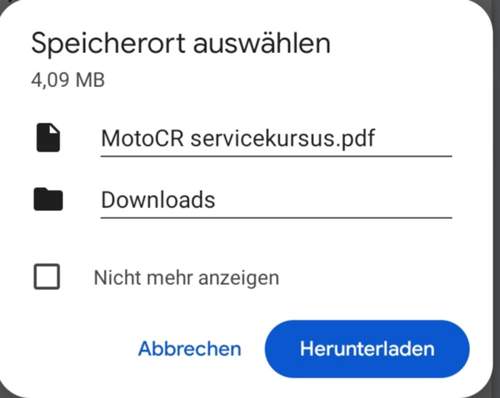

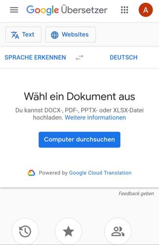

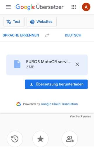

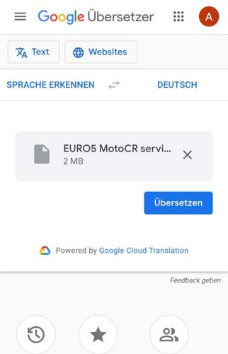

Eingangsdatei ausgewählt, auf 'Übersetzen' geklickt und zum Abschluß den Speicherort für die übersetzte pdf-Datei ausgewählt.
Die Sprache hat der 'Google Übersetzer' automatisch erkannt. Das dänische Dokument mit Bildanteilen ging ebenso wie das englische mit reinem Text, einzig die in Bildern integrierten Textteile werden nicht übersetzt.
Gruß Wolfi
PS: Zum Nacheditieren bräuchte man ein Programm wie z.B. Adobe Acrobat zum Bearbeiten von pdf-Dateien.

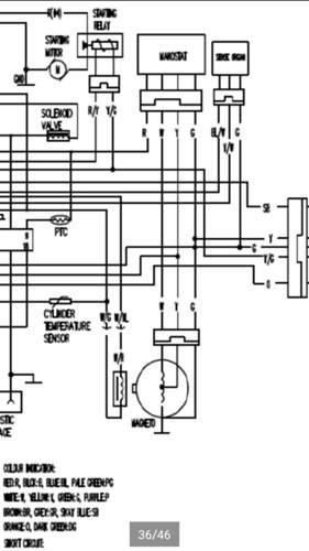

Interessant ist der Signal-Konverter,im Schaltplan als Manostat bezeichnet.
Themenstarteram 5. September 2022 um 19:02
@Kodiac2 schrieb am 5. September 2022 um 20:16:12 Uhr:
mußte fast meine Lesebrille aufsetzen, um das rot markierte Wort lesen zu können.
Du hättest allerdings sehr leicht feststellen können, daß es sich bei diesem Bauteil im Schaltplan um einen Standard 4-Pin AC/DC-Reglergleichrichter handelt. ;)
Gruß Wolfi

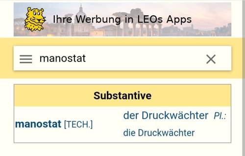

Nachtrag: Manostat heißt übersetzt Druckwächter.
Bei einer Modellvorstellung wird die elektrische Spannung bspw. mit dem Wasserdruck verglichen. Ein Spannungsregler kann somit durchaus als Druckwächter bezeichnet/übersetzt werden.
Manostat (Regler)
Druckwächter
Häh,seit wann wird der Regler als Manostat bezeichnet?
Google schmeisst nichts passendes dazu raus.

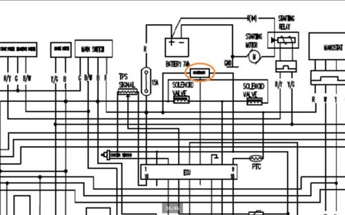

Aber wo ist der Signalkonverter dann?
Themenstarteram 6. September 2022 um 8:23
@Kodiac2 schrieb am 5. September 2022 um 22:56:34 Uhr:
hab' dir die Signalkonverterbox auf dem Schaltplan orange eingekreist.
Gruß Wolfi
PS: Den Schaltplan müßte Man(n) händisch eindeutschen. ;)
Leider läßt die Textschärfe beim starken Zoomen sehr zu wünschen übrig.
Signalkonverter
