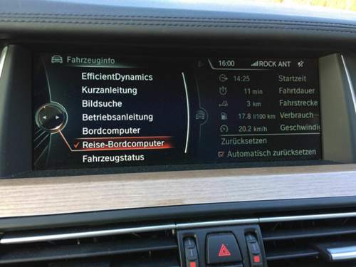

Hallo alle zusammen! Kann mir jemand helfen? Habe vor paar tage den Wagen voll getankt, fahre nur Stadt 3-7 km. Also nach 50km noch mal zur Tankstelle und 10L Sprit nachgetankt. 50km 10L das ist heftig. Obwohl ich fahre wie ein Rentner ganz normal.
Ich finde das ist nicht normal, heißt 20L auf 100km. Wahrscheinlich irgendwas mit Elektronik oder keine Ahnung. Habe keine Fehler, alles ok.
Ich verstehe Winter ja, aber trotzdem in Buch steht Innenstadt 11,8L, gut Winter dies und das wenn noch 15L dann ist ok, aber 20 das ist schon übel.

Das Stichwort heißt Warmlaufanreicherung.
Mal angenommen du fährst bei 0°C 3,5km zur Arbeit und die Strecke später wieder zurück.
Die Hälfte des Kraftstoffes kondensiert an den Zylinderwänden, die DME muss anfetten, um dem entgegen zu wirken.
Dann säuft er halt wie ein Loch ...
Von nichts kommt nichts :D
Gruß Thomas

535 07/12, täglich 10 Km einfache Strecke Stadtverkehr und gelegentlich mal etwas mehr, 14 Liter Verbrauch, im Sommer war es etwas weniger aber 13+. Auf der Bahn immer 20+ 11,5 Liter Sommer wie Winter.

Das würde ich auch sagen, bei meinem 235i das Gleiche, nur Stadt und unter 5KM pro Fahrt und Kälte, Verbrauch aktuell 19L nach dem Tanken. Am Freitag rund 200KM AB und Landstraße Verbrauch 11,9l nach BC.

Wenn du dein Auto regelmässig nur für 3-7km anwirfst, dann richtest du JEDEN Verbrennungsmotor mit Gewalt zugrunde.
Also "dann viel Spaß" mit exorbitant hohem Spritverbrauch und den folgenden Werkstattrechnungen.

Wuerde ich so nicht unterschreiben wollen.Wenn man so wenig Strecke faehrt (praktiziere ich seit ueber 25 Jahren mit verschiedensten KFZ-Modellen) muss man halt oefter mal das Oel wechseln (lassen) und auch sonst alles etwas haeufiger pruefen (lassen).Ein moderner Motor steckt schon einiges weg.Benziner offensichtlich etwas mehr als ein Diesel (um den es hier aber nicht geht).
