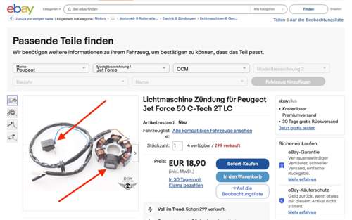

Zündfunken gibts nur, wenn auch der Pik-Geber intakt ist:
Kabel und Anschlüsse mal überprüfen !
.https://www.rollertuningpage.de/t/lichtmaschine-messen.3199411/
Pik - Geber Jet-Force

Also die lichtmaschine hab ich überprüft, da sind alle Wiederstandswerte ok, auch pickup.
Auch beim Antreten leuchtet das Licht kurz auf.

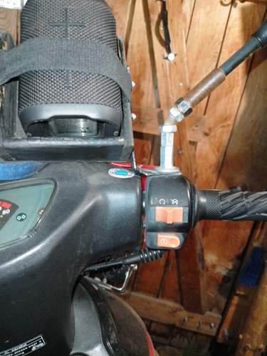

Dann bau die alte Zündspule und CDI erstmal wieder ein, wenn der vor dem Tachoumbau damit lief, auch Neuteile können defekt sein.
Der "Not-Aus" ist bei meinem neueren Chinese rechts so ein Schiebeschalter, der ältere hat an der Stelle einen Schalter für's Licht. Kann sein, daß dein Roller diese zusätzliche Störquelle ebenfalls nicht hat.
Der Anlasser dreht aber?

Nein, den Schalter hat er nicht und der Anlasser dreht auch normal, alles geht nur der Funke nicht????
