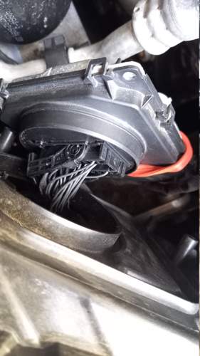

Habe seit heute den oben genannten Fehler bei mir an meinem Golf.
Das kuriose ist jetzt das, das Kurvenlicht an sich noch funktioniert beim Lenken folgt dieses also dem Lenkeinschlag, auch das dynamische Fernlicht geht noch.
Das einzige was nicht geht ist das Abbiegelicht welches also seitlich aus dem Scheinwerfer leuchtet.
Hat jemand Ahnung was das sein kann bzw. hat jemand den gleichen Fehler schon mal gehabt?
Wie Aufwendig und vorallendingen Zeitraubend ist die Reperatur oder ist da nur das Leuchtmittel kaputt?

Der Übeltätet in meinem Fall (habe vorhin mal geschaut) ist bei mir das linke Abbiegelicht, die H7 Birne ist kaputt und da macht das Auto so ein wahnsinniges trara, ne einfach Meldung im Display wie z.B. "Linkes Abbiegelicht defekt" mit der entsprechenden kontrolllampe hätte da vollkommen gereicht, denn mit Kurvenlicht hat das meiner Meinung nach absolut nichts zu tuen.
Da ja sowas eh normaler verschleiß ist (und das nach erst 62.000km) werde ich morgen auch nicht zu VW fahren und da ne überteuerte H7 Glühbirne kaufen sondern zu ner einfachen Freien Werkstatt wo ich weniger wie hälfte dafür bezahle ;-)

Ich habe jetzt ne H7 Glühbirne von der freien Werkstatt meines Vertrauens eingebaut.
Das ganze kostete mich 5.20€ und dauerte inklusive Motorhaube auf und zu machen keine 3 Minuten ??.

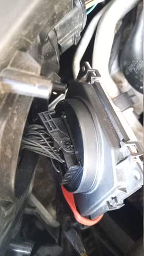

Welche Seite defekt ist, zeigt dir ein Pfeil an der oben rechts am Symbol erscheint. Zeigt er nach links ist logischerweise die linke Birne defekt.
@katzemf schrieb am 14. November 2014 um 05:06:02 Uhr:
Es war auch die linke bei mir die defekt siehe Bilder ;-).
