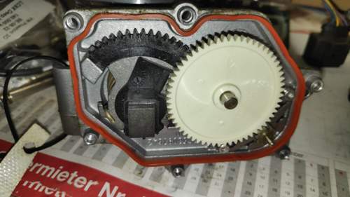

Es gibt Neuigkeiten von meiner Saugrohrklappe/Drosselklappe.
Bei mir war wohl die Klappe etwas schwergängig, weshalb sich irgendwan die Zähne des Plastikzahnrades auf der Klappe selber verabschiedet haben.
Ich werde mir also eine komplet neue Klappeneinheit einbauen müssen.
Der Aus-/Einbau ist übrigends ne Kleinigkeit. Wenn man es einmal gemacht hat, braucht man dafür vielleicht 10 Minuten.
Hier mal zwei Bilder meiner Klappe.
Den Deckel kannst du auch abnehmen. Einfach mal richtig dran ziehen oder höhe des Steckers mal hebeln.
Da iss nix das man kaputt machen kann
