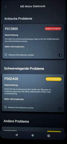

Ich habe heute bei unserer A Klasse Fehlerspeicher ausgelesen. Ausser dem P029921 kam auch der P06DA00 zum Vorschein.

A180, Bj. 2013, aktuell 102000.
Meine Frau fährt den Wagen, und ihr ist aufgefallen, dass das Auto im gewissen Bereich sehr wenig Leistung bringt.
Ich lese es aus, und dann drei Fehler auf einmal.

Der P06DA00 Fehler hat aber nichts mit dem Leistungsverlust zu tun!

Hast Du den Speicher bei laufenden Motor bzw. mit ausreichender Akku Kapazität ausgelesen?
Danach die Fehler gelöscht und dann wieder ausgelesen? Mit was für einem Programm?
Einige Fehler sind/können nur Sporadisch sein oder wegen unterspannung auftreten...

Ich weiss, dass das eine mit dem anderen nichts zu tun hat.
Ich habe die Fehler aufgelesen, weil die Leistung nicht vorhanden war.
Das ganze beim laufender Motor ausgelesen und dann gelöscht. Akku Kapazität leider nicht ausgelesen. Guter Hinweis ;)
Software war iCarsoft. Ich fahre heute eine Runde und prüfe ob diese Fehler wieder auftauchen.
