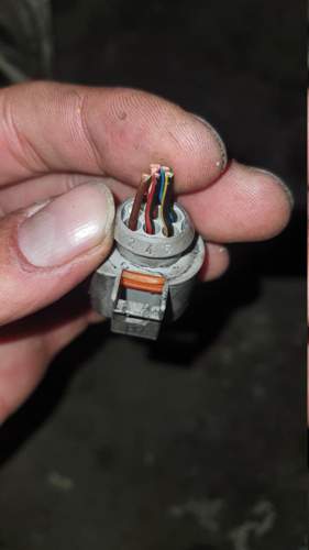

So neuen kat eingebaut mit neuen dichtungen und dabei gleich gesehen das der abgastemperatursensor wie in einem anderen beitrag regelrecht verbrannt war. Das stäbchen beim neuen schaut etwa 10mm raus und bei dem alten waren es etwa 1mm.
Aber trotzdem hoffnung gehabt das es auch ohne geht.
Keine chance. Der notlauf wurde nicht beendet egal wir oft wir den fehler löschten.
Also neued abgastemperatursensor bestellt, diesen angesteckt und siehe da alle fehlermeldungen verschwunden ausser das schöne bild vom kat im Monitor. Haben direkt mit delphi natürlich alles angelernt und den neuen Kat angegeben(übrigens kein originaler, kein generalüberholter sondern so ein billiggedöns mit garantie aber einfach nur billigem partikelfilter nejm ich an ohne edelmetalle drinnen. Etwa ein fünftel günstiger als original und neu )

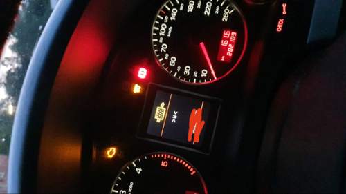

Gegen Mittag wollte ich heimfahren und erfuhr nächste böse überraschung. Gelbe Motorkontrolleuchte ging auch mit an samt dem DPF Logo in meinem Infobrettchen.
Bin direkt in die erste Werkstatt und hab mir den fehler auslesen lassen. Wirklich top werkstatt, erst wollte er es nicht aber hat sich dann überreden lassen da ich die karre nicht 60km entfernt stehen lassen wollte oder abschleppen lassen wollte sondern den sche**** fehler selber beseitigen will.
Anscheinend hat meine kleine schl**** das nicht abgespeichert das wir der einen neuen leeren dpf eingebaut haben und hat immernoch angezeigt das über 80% voll sein sollte.
Dementsprechend hat der audi beim laufenden motor im stand im leerlauf etwa 75mbar gedrückt obwohl standart 1mbar bis maximal 4 mbar grenze sind.
Ich weiss nicht von welchen mbardruck er redete aber er meinte das agr ventil soll eine platte bekommen und das ding sollte wieder ordentlich fahren.
Auf mein verlangen hat er die fehler gelöscht und dem dpf angegeben das er leer ist und hat die grammwerte und prozente zurückgesetzt. Jetzt ist er bei 1g und 20% oder andersherum?
Egal.
Bin damit bis nachhause gefahren, 50 kilometer. Kein Notlauf und kein leistungsverlust.
80 entspannt rechte spur bis in die garage.

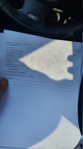

Nach fehlercode suche wie im foto zu sehen hab ich mir bei einem händler hier direkt einen Druckdifferenzsensor geholt.
Den hab ich in etwa 5 minuten gewechselt, echt kleiner akt, eine schraube zwei klammern und ein stecker.
Jetzt nachdem ich die fehler ausgelesen habe ist ein fehler wieder aufgetaucht, der fehler P1443 AGR Ventil - Signal zu niedrig. Dieser Fehler war schon bei dem typen in der 50km entfernten stadt.
Dazu hat auch mein dpf immernoch angezeigt im display. Also habe ich einfach aus dreistigkeit den stecker vom agr-ventil abgesteckt. Neu eingesteckt und weiter gings.
Also fehlercodes gelesen und gelöscht.
Und siehe da, alle Fehler weg.
Ausser der DPF.
Also habe ich wieder dem Programm angegeben das ich einen neuen DPF verbaut habe.
Nun leuchtet nichtsmehr in meinem Auto.
