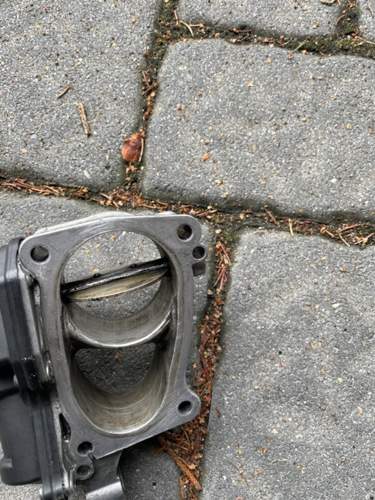

Sehe Bild im Anhang. Die angewiesene Drosselklappe würde bereits vor etwa 10Tkm getauscht. Leider kommt die Fehlermeldung immer wieder. Es geht um das Fahrzeug meines Vaters und deswegen weiß ich nicht genau was die Auswirkung vom Fehler ist. Er ist aber öfters für längere Strecken unterwegs und deswegen habe ich nicht gerne dass er irgendwo nachts liegen bleibt. Kennt jemand diesen Fehler und weißt was ich machen kann um es zu beheben?

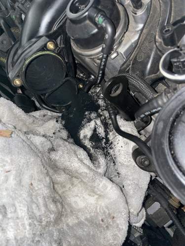

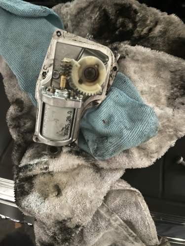

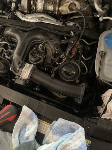

Aussen am Saugrohr wo der Schlauch angeschlossen ist die Regelklappe klemmt öfters.
Die ist auch gemeint im Fehlerspeicher.
[Von Motor-Talk aus dem Thema 'Fehler P200600' überführt.]
Reglerklappe.
Dann habe ich die falsche gewechselt… alles klar. Danke für den Hinweis

Jetzt sind beide Regelklappen getauscht, leider habe ich feststellen müssen das der Fehler noch immer anwesend ist…
