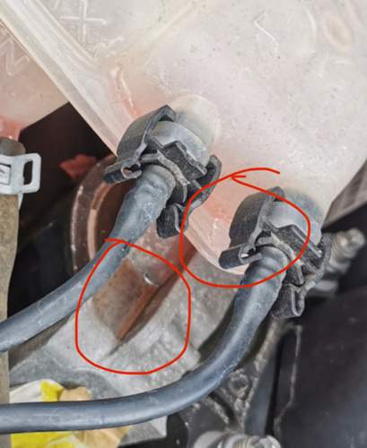

Hallo. Ich bin seit Oktober letzten Jahres auch kuga Besitzer (Baujahr 2015) und habe jetzt festgestellt das ich auch heftigen kühlwasserverlust habe. Zu sehen als Laien ist auf den ersten Blick nichts. Heute habe 1.5 Liter nachgefüllt nachdem ich vor 2 Wochen schon einmal einen Liter nachgefüllt hatte. Weißer Rauch ist mir noch nicht aufgefallen. Irgendwelche Tips für mich? Bei ford hat man sich heute doof gestellt und mir meine Fragen dazu nicht beantwortet. Uns ist nichts bekannt mit 1.5l ecoboost Motoren und wasserverlust. Auf meinen Hinweis hier im forum würde nur gemeint im Internet wird viel Quatsch geschrieben...

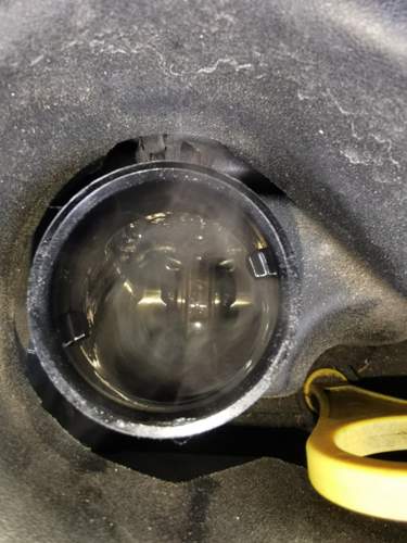

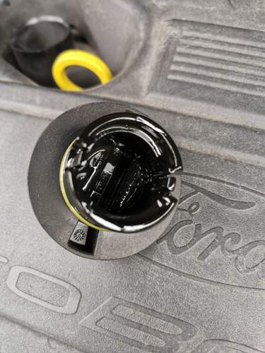

Hi, hast du der Öl deckel angeschaut ob er weiss schaumig ist?
Themenstarteram 10. Juli 2022 um 17:27

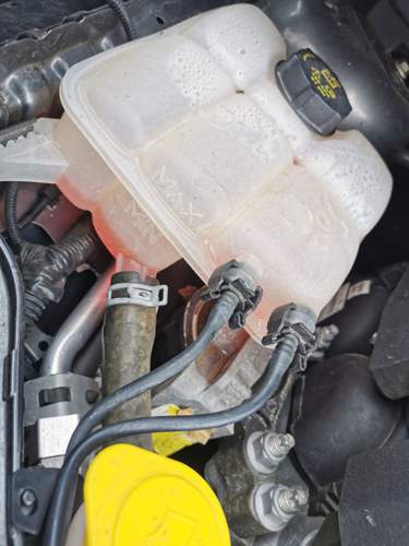

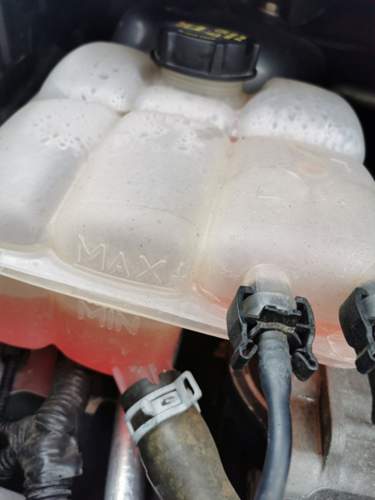

Auf den Deckel könnte ich nichts entdecken. Heute bin mal 30 Kilometer gefahren und der stand ging von maxium auf unter minimum.

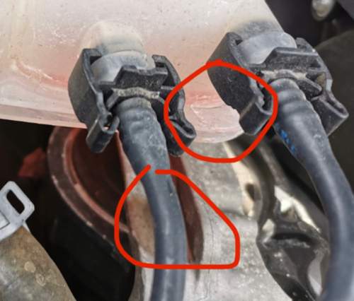

Unter dem Anschluss ganz rechts ist doch ein Riss zu erkennen und darunter ein Fleck oder täusche ich mich?
Ich sehe das nicht, könntest du eine Fotomontage mit Pfeil machen?
Wenn du 30km gefahren bist und der Kühlwasserstand ist gesunken, dreh mal den Deckel auf (wenn Motor augekühlt ist) und schau, ob das Kühlwasser zurückkommt.
Hier die Bilder @eddy_mx
Na irgendwo hin muss das Wasser ja verschwunden sein. Innerhalb wie vieler km musstest du 1,5 Liter nachfüllen?
Hast du Mal mit einer Lampe geschaut,ob irgendwo am Motor oder Kühler etc Wasser ausgetreten ist?
Kühlwasserablagerungen bildet eigentlich meistens eine weiße Kruste.
Die Frage bleibt: Kommt das Kühlwasser zurück, wenn der Deckel aufgeschraubt wird?

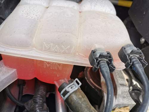

Themenstarteram 11. Juli 2022 um 11:26
Hallo und danke für die vielen Antworten. Wasser kommt wieder zurück, wenn ich den Deckel wieder aufdrehe. Nur auf die aufgefüllte Menge leider nicht mehr. Heute geschaut und von oben nichts gefunden, was nass wäre.
Kühlwasser nach dem aufdrehen
Öl Deckel
Öl Deckel
@Evil77_aao schrieb am 11. Juli 2022 um 13:26:00 Uhr:
Dann brauchste definitiv eine neue Zylinderkopfdichtung bzw. bei deinem Modell einen neuen Motorblock.
Der Fehler ist ja bekannt und wenn du keine Garantie/Gewährleistung hast, könntest du eine Kulanzanfrage bei Ford stellen, ansonsten führt der nächste Welt zum Anwalt.
