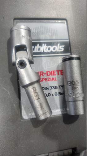

Habe meine 3 normalen Glühkerzen (OE-Nr. 03L 963 319 D) gegen
Bosch Glühkerze Duraterm High Speed Art.-Nr.: 0 250 403 009 getauscht, obwohl nur 1 defekt war.
Für 7,66 € brutto/Stück bei www.daparto.de gekauft (Daparto vergleicht fast alle großen Teilehändler wie kfzteile24, Autodoc, Mister Auto, Febi, ATE, Sachs, Elring, Bosch; Moto Integator, Brembo usw. nach dem günstigsten Preis).
Zeit zum Wechseln der 3 GK (incl. ausblasen, Glühkerzenlösungsspray und warmer Motor und gingen nach geringem Losbrechmoment einwandfrei raus) ca. 45 min.
Lange 10er-Nuß mit langer Verlängerung 1/4 Zoll ohne Drehmomentschlüssel (Anzugsmoment 15-17 Nm sprich gefühlvoll handfest).
Die Glühkerzengewinde wurden mit der Beru/Borgwarner (20gr. kosten 18 €!) Glühkerzensilikonpaste ( G 052 565 A1) sanft eingestrichen, eingesetzt und sanft handfest angezogen.
Fehlerspeicher gelöscht, alles paletti.
An der ausgefallenen Glühkerze Nr. 2 zeigten sich ganz kleine perlartige Ablagerungen, die wohl auf eine Übehitzung hindeuten.
Für den Preis (7,66 €/Stück) sollte man alle normalen Glühkerzen vorsichtshalber vorbeugend wechseln; die teure Drucksensor-Glühkerze (ca. 80 €) bleibt drin. Der km-Stand betrug 123 Tkm/5 Jahr alt.
Wenn ich zulange warte oder Fehler bei der Demontage mache, kann es sein, dass die Glühkerzen abreißen - und dann haben wir den Salat, der richtig teuer werden kann.
