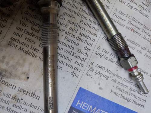

ich hatte gestern auch das Problem mit Motorkontrolleuchte gelb nach dem Starten, bei 77000 km. Der TDI sollte ja der gleiche sein bei Tiguan 1N und Passat B8. Hab dann beim Freundlichen abends den Fehlerspeicher ausgelesen und siehe da Glühkerze Zylinder 1 statisch. Getauscht für schlanke 35 Euro mit Einbau und siehe da der Fehler ist weg. Beim Wechsel hab ich gesehen, das der 3te Stecker von links (3. Zylinder) dicker war und das Kabel auch, also wohl mit Drucksensor. 1, 2 und 4 waren kleiner. Die Glühkerze ist eine Bosch Typ 0 250 403 007. Das alte Teil mit genommen und den Widerstand gemessen, 76 Ohm, ne neue soll laut Googel 0,4 Ohm haben. Ergo sollte man die ja auch im eingebauten Zustand messen können. Stecker ab und sechkant gegen Stecker messen?

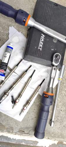

Habe meine 3 normalen Glühkerzen (OE-Nr. 03L 963 319 D) gegen
Bosch Glühkerze Duraterm High Speed Art.-Nr.: 0 250 403 009 getauscht, obwohl nur 1 defekt war.
Für 7,66 € brutto/Stück bei www.daparto.de gekauft (Daparto vergleicht fast alle großen Teilehändler wie kfzteile24, Autodoc, Mister Auto, Febi, ATE, Sachs, Elring, Bosch; Moto Integator, Brembo usw. nach dem günstigsten Preis).
Zeit zum Wechseln der 3 GK (incl. ausblasen, Glühkerzenlösungsspray und warmer Motor und gingen nach geringem Losbrechmoment einwandfrei raus) ca. 45 min.
Lange 10er-Nuß mit langer Verlängerung 1/4 Zoll ohne Drehmomentschlüssel (Anzugsmoment 15-17 Nm sprich gefühlvoll handfest).
Die Glühkerzengewinde wurden mit der Beru/Borgwarner (20gr. kosten 18 €!) Glühkerzensilikonpaste ( G 052 565 A1) sanft eingestrichen, eingesetzt und sanft handfest angezogen.
Fehlerspeicher gelöscht, alles paletti.

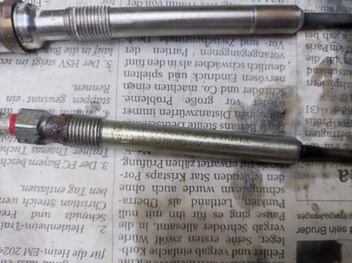

An der ausgefallenen Glühkerze Nr. 2 zeigten sich ganz kleine perlartige Ablagerungen, die wohl auf eine Übehitzung hindeuten.
Für den Preis (7,66 €/Stück) sollte man alle normalen Glühkerzen vorsichtshalber vorbeugend wechseln; die teure Drucksensor-Glühkerze (ca. 80 €) bleibt drin. Der km-Stand betrug 123 Tkm/5 Jahr alt.
Wenn ich zulange warte oder Fehler bei der Demontage mache, kann es sein, dass die Glühkerzen abreißen - und dann haben wir den Salat, der richtig teuer werden kann.
