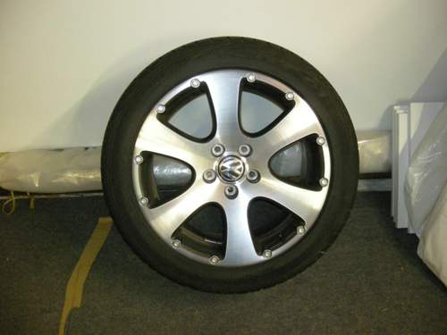

Hallo Passat-Gemeinde,
habe mir mal gedacht, dass die 17 " FunPlay-Felgen vom Cross-Touran auf meinem 3BG auch nicht schlecht aussehen würden. Da wir auch einen Cross fahren, fände ich das irgendwie gut.
Ist es machbar, die fahren zu dürfen, ohne großen Aufwand?
bzw. was müßte ich tun, um das umsetzen zu können?
Sind ja Original VW-Felgen, wie siehts da mit Gutachten aus? oder braucht das nicht?
Dscn1771-29748
14 Antworten
Daten zu den Felgeb wären hilfreich.
Beim Passat sind 7x17 ET 37 von Werk aus bestellbar gewesen.
Daher sollte es ohne Probleme passen.
Wichtig ist Lochkreis 5x112
Bei OEM VW-Felgen braucht man eine Traglastbescheinigung von Vw.
Das ganze lässt sich dann auch nur mit einer Einzelabnahme eintragen beim Tüv/Dekra.
Also die Cross TouranFunPlay Felgen haben folgende masse: Vorderachse :6,5x 17 ET 42 und an der Hinterachse 8x17 ET 37, Lochkreis ist ebenfalls wie beim Passat 5x112, di8e felgen werden in jeden fall passen, vorne solltest du aber meiner meinung nach mindestens 5mm spurplatten pro felge verbauen, dann ab zum VW Händler eine Traglastbescheigung holen und dannach zum TÜV!
Passen wird das ganze auf jeden fall!

Einzelabnahme wird nach Aufwand berechnet.
Und das ist von TÜV- Prüfer zu Tüv-Prüfer unterschiedlich. Die einen berechnen das selbe bei so einer Eintragung wie ne einfache Eintragung nach Gutachten, wenn du die erforderlichen Papiere mitbringst (die angesprochene Traglastbescheinigung) also um 35€, andere nehmen grundsätzlich mehr für ne Einzelabnahme, auch bis 60-70€, dann kommen die Spurplatten dazu, die einen berechnen das Gesamtpaket, andere berechnen alles einzeln...

Aber nich bei einer Einzalabnahme (§19.2.)! Die wird direkt entweder direkt in den Brief eingetragen und du muß den Schein dann noch direkt ändern lassen, oder du bekommst den Schrieb auf dem steht, das du damit UNVERZÜGLICH zur Zulassungstelle mußt und die Papiere ändern lassen mußt.
Mit dem Schrieb fahren ist nicht!
Das geht nur bei Änderungen nach §19.3, bei Gutachteneintragungen. Da steht: eine Berichtigung der Fahrzeugpapiere kann erfolgen, bei der nächsten Befassung mit den Papieren.
Und es geht hier um eine Einzelabnahme nach 19.2.

man man man, Wer lesen kann ist klar im Vorteil: "Gutachten zur ERLANGUNG der Betriebserlaubnis" heißt, die Betriebserlaubnis bekommst du mit diesem Gutachten bei der Zulassungsbehörde!!! So lange du nicht da warst, fährst du OHNE BE!!! Und richtig, es wird nichts mehr in die Papiere direkt eingetragen, sondern es werden direkt neue Papiere ausgestellt.
Es steht in jedem Fall auch in dem Gutachten, dass die Papiere unverzüglich zu berichtigen sind!
Mitführen reicht nur bei "einfachen" Änderungsabnahmen nach §19(3).
So, das musste nur noch richtig gestellt werden
