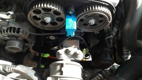

Bis jetzt klappte es. Riemen ist runter, WaPu ist raus.
Für die WaPu habe ich den Motorhalter ausgebaut. Dummerweise muß der gleich nach der WaPu wieder rein, sonst bekommt man die rechte Umlenkrolle nicht montiert.
Die Markierungen der Nockenwellenräder stehen sich waagerecht gegenüber, ist hoffentlich korrekt so.
In der Montagestellung war de alte Riemen deutlich zu lose. Hoffentlich pfeift der neue Riemen nicht. Nochmal nachjustieren ist ja eine Qual bei der Frontfräse.
Die Kühlflüssigkeit hat mir alles schön vollgepinkelt. Hat das Ding echt keinen Ablaßhahn am Kühler?
Und was hat die grün-blaue Flüsigkeit zu sagen- ich hätte mit G12 oder so gerechnet, also pink. Mal sehen, was ich da wieder draufkippe.
Wenn es ein originaler Kühler ist, ist der Ablasshahn unten rechts, da passt auch ein Schlauch drauf.
Motorhalter muss nicht ab. Den Dämpfungsblock habe ich auch dran gelassen und nur den Motor etwas abgesenkt, so dass der Riemen durchgepasst hat.
Das Silikonfett an der Wasserpumpe nicht vergessen!
