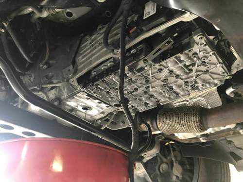

Wichtiger Punkt ist 9G hat eine Wandler Ablassschraube da muss man nicht unbedingt spülen (nur wenn die Überbrückungskupplung verkokt ist)
Dann wird die 7g ja wohl auch eine ablassschraube haben

7G hat auch Ablassschraube am Wandler, siehe Bild, Öl läuft gerade heraus
